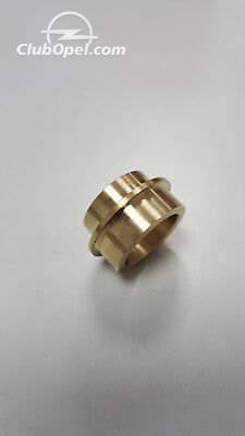

Cu o masina de 1,5 tone te-ai gasit sa faci uber , eu am motorul de 1,7 110cp si in oras nu o scot din 9 l la 100km , la tine cred ca asta e consumul , cati km . ai la bord ? Ai grija cu motorul asta , e o problema cu ele clasica care duce la distrugerea lui , mai exact cu o garnitura dintre pompa de ulei si sorb , care se uzeaza si pompa nu mai trage ulei .Gasesti discutii destule aici pe forum , nu neglija ca o sa il strici .

Uite ce piti pune in locul acelei garnituri..
