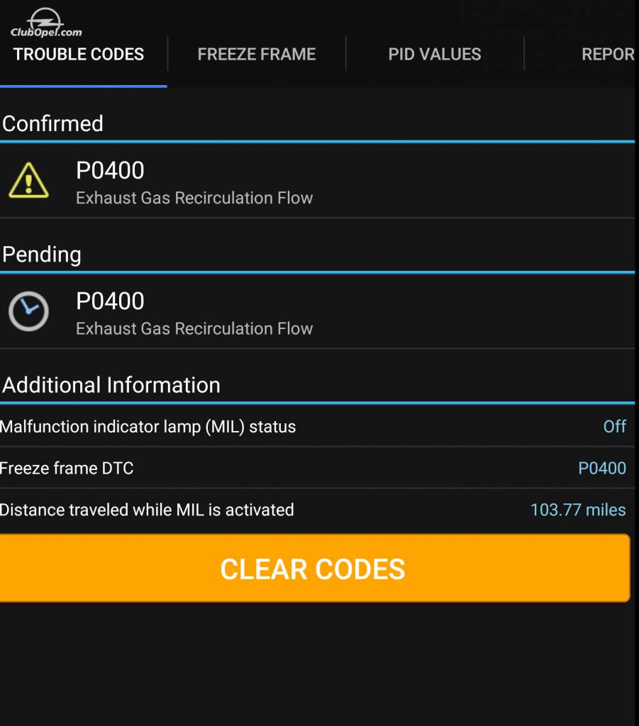

Salutare
In timpul mersului, la drum lung, se aprinde martorul masinuta cu cheita in momentul in care sunt in treptele 5 si 6, doar cand "o tin din acceleratie", nu atunci cand accelerez violent (in ultimul timp se aprinde din ce in ce mai des, pt ca se aprindea si in urma cu vreun an, in aceleasi conditii, dar mai rar) Daca accelerez mai puternic se stinge dupa putin timp, dar daca merg in mod "croaziera" ramane martorul aprins si cand cobor in treapta 4.
Mi-a pus un prieten testerul, si primesc codul P0400 - Exaust Gas Recirculation Flow, pe care il am de vreo 2 ani (reapare dupa ce il sterg).
Am avut si martorul cu motorul portocaliu (sonda lambda) aprins o perioada lunga de timp, dar s-a stins acum vreo doua luni si de atunci nu s-a mai aprins.
As fi recunoscator pentru orice sugestie.
Multumesc.

Curãțare Egr si galerie admise, plus senzor Maf.
Succes!
