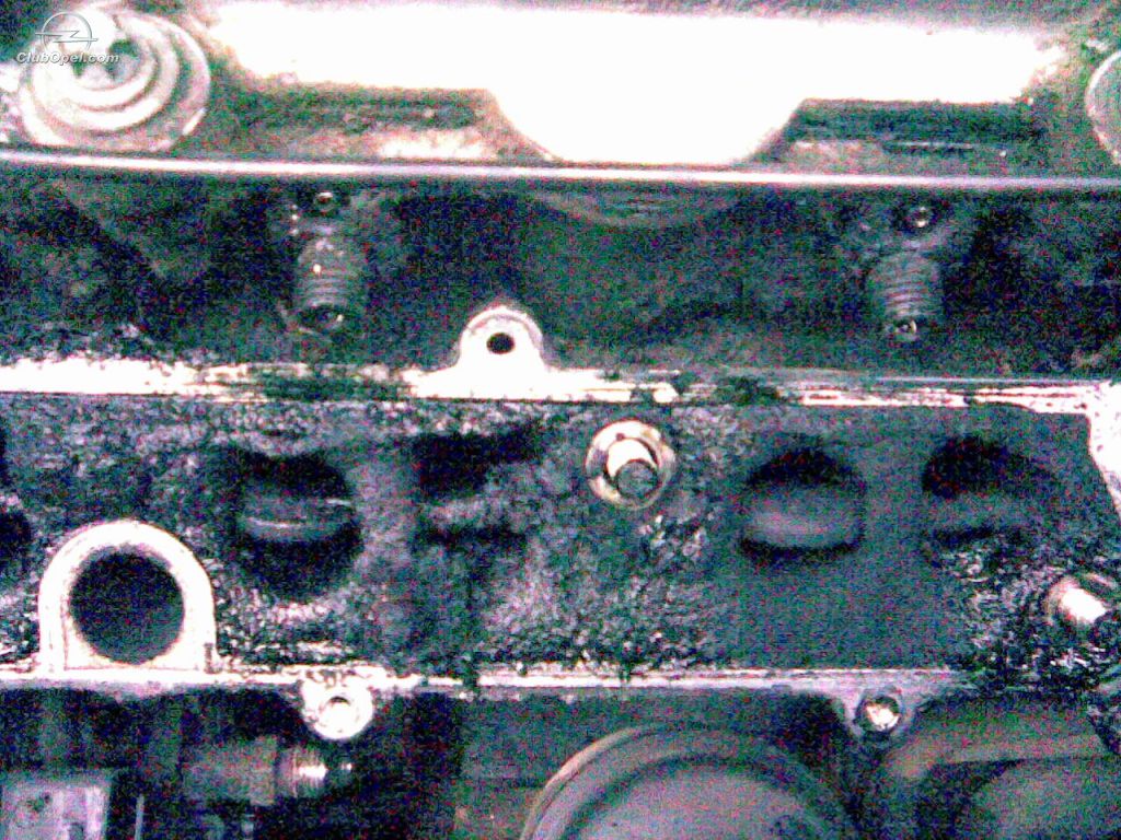

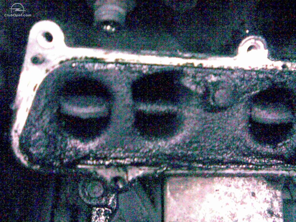

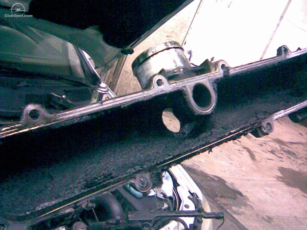

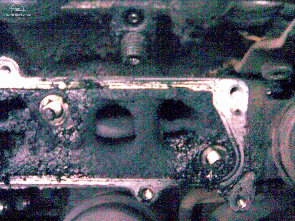

Am sa pun si niste poze ....cu galeria de admisie si clapete

Asa cum am promis, am atasat niste
poze
