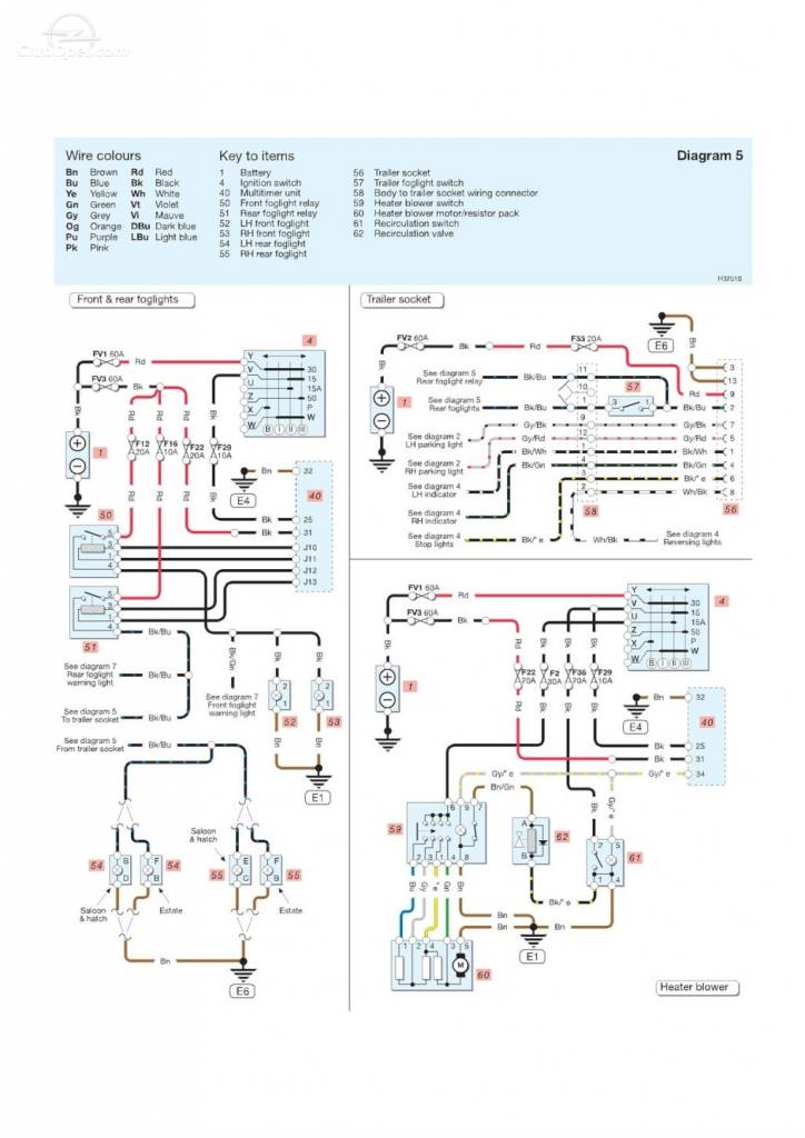

schema de la ceata este mai jos
modulul multitimer (40 pe imagine) este cel care transmite comanda la releele de la ceata (50 si 51) din pinii notati cu j10, j11 j12 si j13.
daca a comandat releele pe acei pini si a mers inseamna ca sig f12 si f16 sint bune;
trebuie sa fii sigur ca multitimerul are plusurile acelea din pinii 25 si 31, adica sa fii sigur ca din sig f22 si f29 ajunge plus in pinii 25 si 31.(daca este arsa f22 sau f29 nu merg semnalizarile si avariile)
daca ajunge plus in 25 si 31 atunci probabil e multitimerul defect.

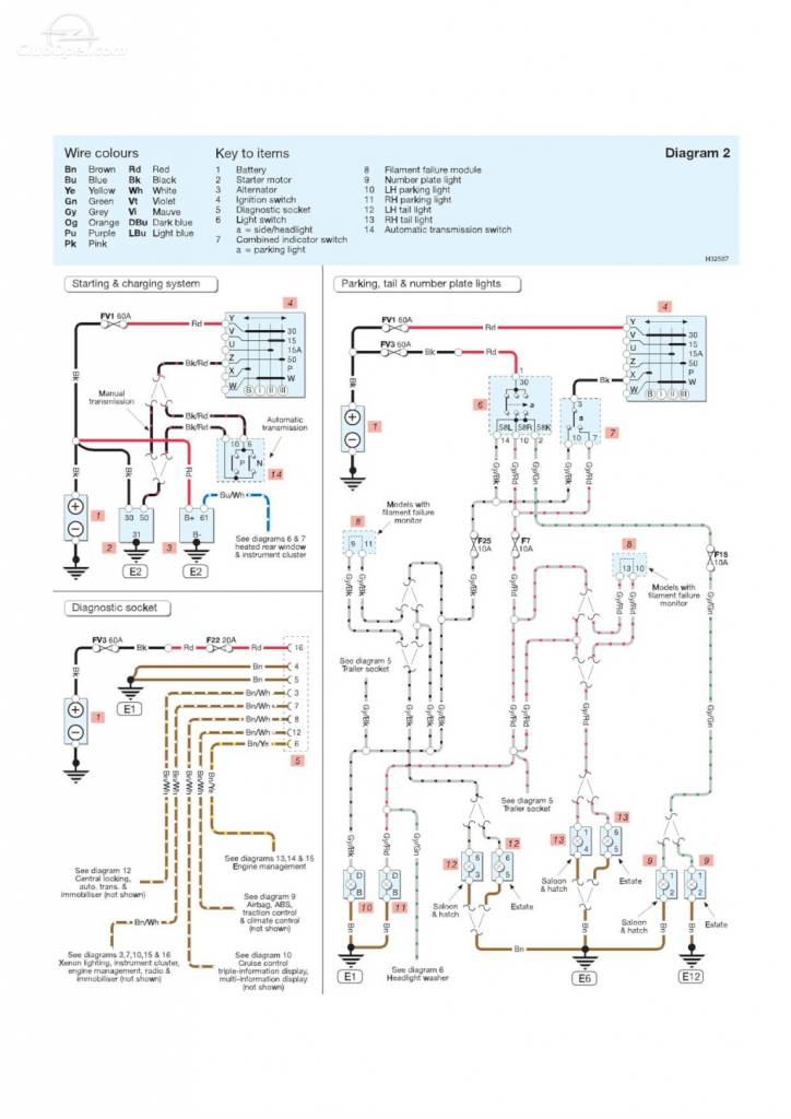

uite schema de la becurile de la numar,
firul care alimenteaza cu plus vine din blocul de lumini.
blocul de lumini se alimenteaza cu plus pe un fir rosu direct din siguranta FV3 care este in tabloul de sigurante din spatele bateriei (din siguranta pleaca fir negru iar la blocul de lumini ajunge rosu deci cred ca mai este o mufa pe traseu, poate ai probleme acolo).
aceeasi chestie o vad si in schema de mai sus de la ceata - firul negru din sig FV3 se transforma in rosu , trebuie verificat acel punct (mufa probabil)
tot siguranta asta alimenteaza cu plus si multitimerul (AI ZIS CA AI VERIFICAT SI CA E BUNA).
daca nu e asta arsa eu unul nu te mai pot ajuta.
trebuie sa masori cu aparatul ca din siguranta asta pleaca plus si ajunge la multitimer si la blocul de lumini.
e posibil sa ai firul care pleaca din siguranta cu probleme (poate la sertizarea papucului, habar n-am... dar trebuie verificat.)
becurile trebuie sa te convingi ca sint bune nu doar ca te uiti la ele si vezi filamentul bun, le verifici ca se aprind in alta parte sau cu aparatul de masura.

Sig FV 3 are legstura cu blocul de lumini - vezi schema de mai sus-de la baterie merge in FV 3 si de acolo la blocul de lumini care este notat cu 6 - ai legenda deasupra schemei.
FV 3 este in cutia din spatele bateriei, eu asa stiu.
Daca nu este alimentat blocul de lumini nu functioneaza nimic din ce e aratat in partea dreapta a schemei.
