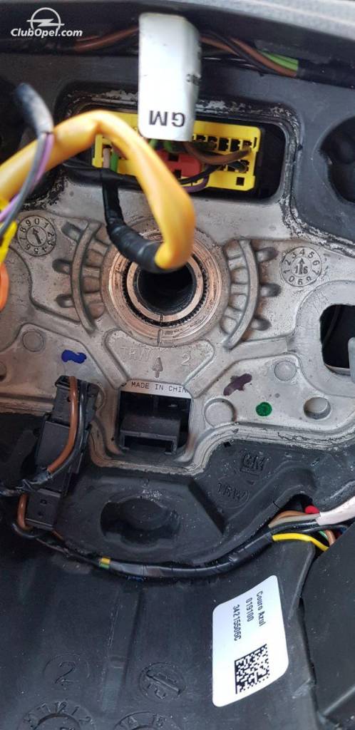

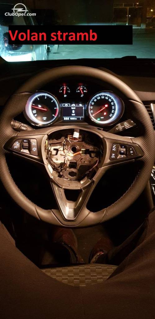

Stie cineva dacã existã un senzor care calibreazã centrarea volanului? Am retapitat volanul si a rãmas strâmb dupa reinstalare desi volanul este perfect centrat pe linie dar dacã misc masina 50 m înainte volanul se duce la dreapta, chiar dacã îl las în centru volanul continuã sã meargã spre dreapta.. la viteze medii trebuie sã folosesc o usoarã fortã spre stângã pentru a tine masina dreaptã ... Am fãcut reglare la directie de 2 ori dar problema persistã ... toatã problemã provine de la scoaterea si reinstalarea volanului si nu pot întelege de ce ... este perfect centrat si alinierea a fost fãcutã de 2 ori cu volanul perfect drept si blocat

Cum sa ii mai schimb pozitia? Nu se vede pe poza ca este montat exact pe linie? E montat corect...
