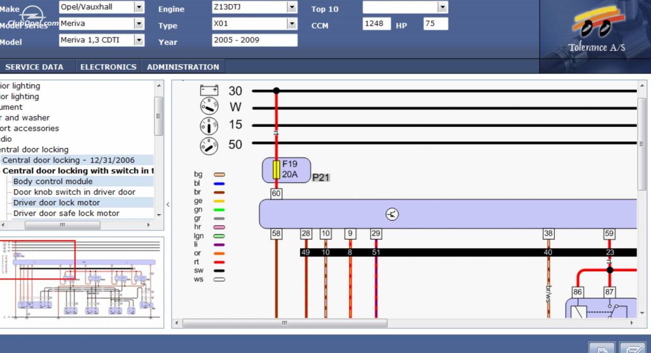

masina ta are o singura siguranta care alimenteaza bcm responsabil cu inchiderea centralizata
uite o schema din tolerance data, de la masina ta
