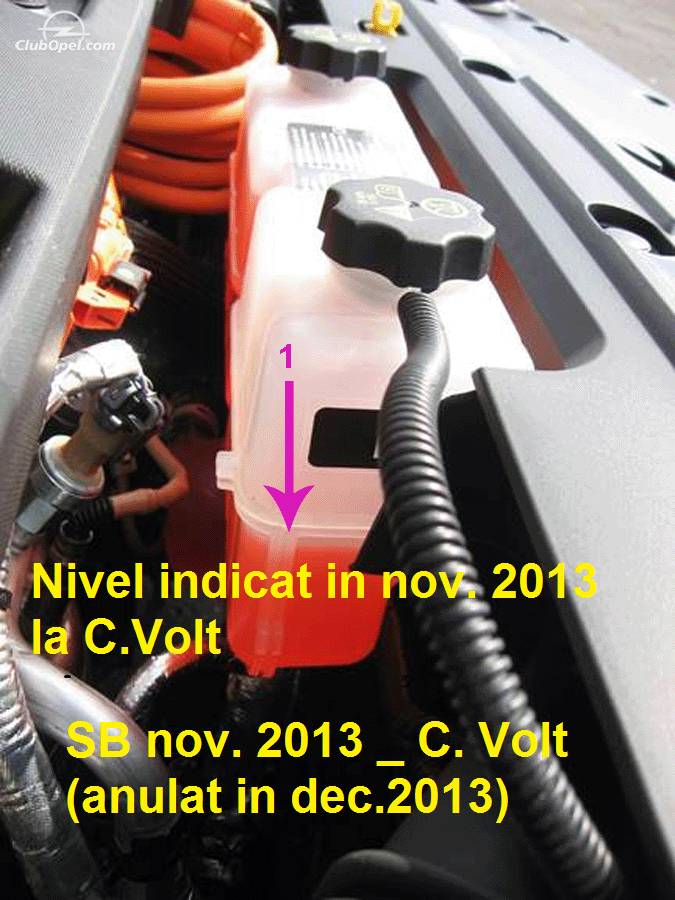

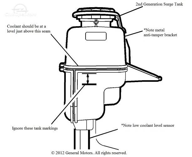

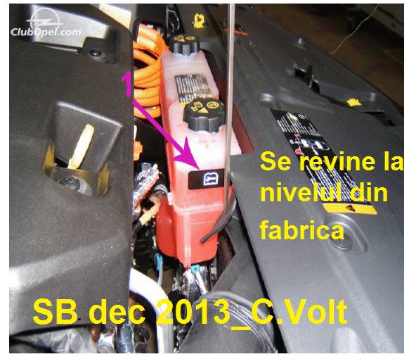

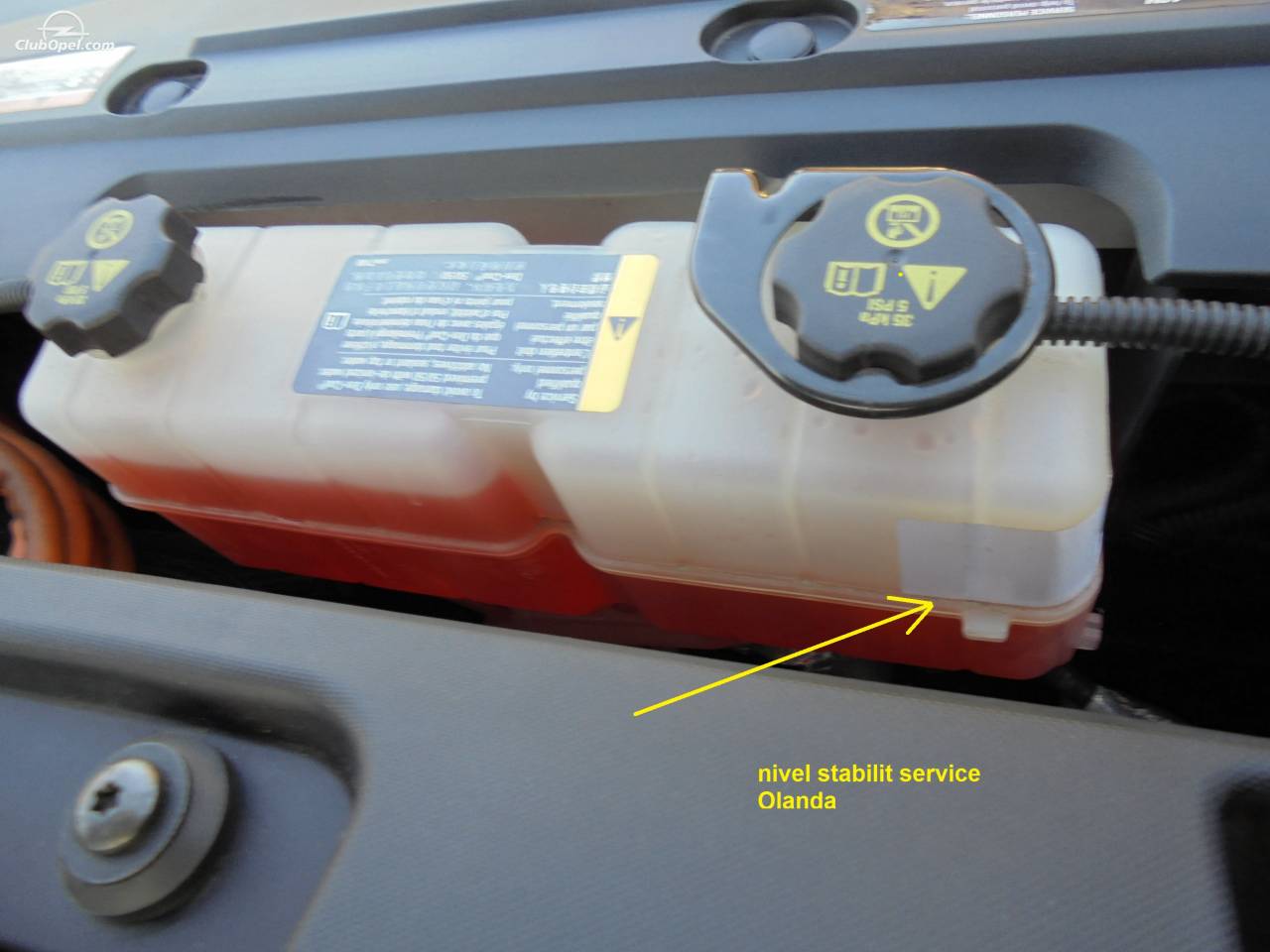

Din ce am gasit in buletinele de service ( Service Bulletin) de la GM, dar numai pentru Chevrolet Volt, americanii emit in noiembrie un buletin (PI0961A) in care spun ca nivelul lichidului in rezervorul High Voltage Battery trebuie sa fie la linia de imbinare a rezervorului, sau chiar putin mai sus de jumatate( vezi foto). GM revine in decembrie 2013, si cu un alt buletin si care-l anuleaz pe cel din nov. 2013, si spune ca nivelul trebuie sa fie sus, exact cum este prevazut in manual ( foto). Despre Ampera, nimic, dar sistemele sunt aceleasi din punct de vedere constructiv si functional ! Eu am Ampera 2012,din Olanda, cu toate service-urile la zi. Vad ca olandezii au lipit o banda alba si au insemnat partea inferioara a benzii(foto) pentru nivel lichid. Nivelul la mine este la jumatate, asa se mentine de cand am cumparat-o( 2 sap). Incarcarea functioneaza normal si nu am erori in bord. Ma intereseaza la voi cum este nivelul? Ati fost in service pentru revizii si cum a stabilit Opel nivelul pentru Ampera in Romania. Mai vad ca sunt doua tipuri de rezervoare, unele fara siguranta ( inel tabla negru) si unele asigurate, adica nu are voie decat tehnicianul al completare(teoretic, pentru ca se poate completa, dar pierzi garantia). Din ce tot vad, se pare ca Volt nu are siguranta, dar Ampera are( posibil sa ma insel Exclamation ).
Ce am gasit referitor la Ampera, este numai un desen cu nivel la jumatate si unde descrie un rezervor cu siguranta (generatia a II-a). Masina asta este minunata 😃 , dar are si cateva puncte critice care trebuie rezolvate Exclamation

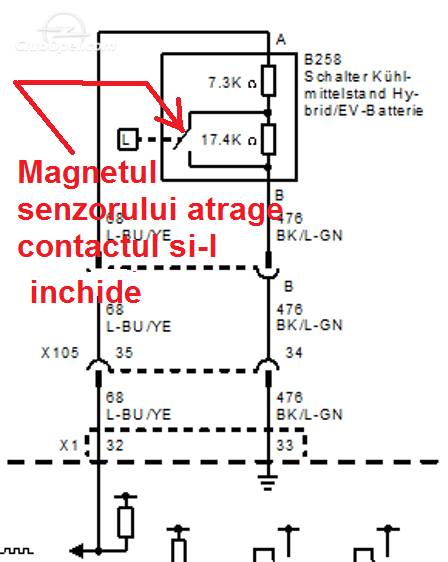

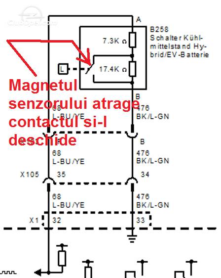

Senzorul este de tip "contact reed" functioneaza la prezenta unui camp magnetic El este montat la partea de jos a rezervorului cu lichid de racire. In rezervorul cu lichid exista un plutitor cu magnet, iar cand nivelul de lichid scade, plutitorul cu magnet se apropie de senzor/contact si-l inchide. In circuitul normal sunt doua rezistoare inseriate, unul de 17,4kohm si al doilea de 7,3 kohm , total 24,7K (foto). Cand se inchide senzorul, la nivel de lichid de racire scazut, practic ramane numai rezistorul de 7,3Kohm si sistemul intra in avarie, apar erori DTC. Senzorul se inlocuieste usor, dar trebuie sterse erorile care de fapt inseamana o reprogramare a modulului 2, drum la service daca cu ai soft, aftfel sistemul de incarcare nu functioneaza/ acumulatorul de 355V nu se incarca 😢 . Asta este problema cu acest senzor. Dar, mai poti sa pacalesti sistemul 😊 daca montezi in conectorul senzorului un rezistor de 24,7kohm daca nu ai senzor la indemana ( trebuie sa astepti cateva zile pana vine) Sistemul citeste o valoare normala de 24,7K pentru ca ai introdus rezistorului, astfel poti rezolva problema pana cand iti vine senzorul, dar cu reprogramare pe modul 2. Eu chiar as lasa acolo REZISTORUL de 24,7k si nu as mai monta senzorul, astfel sistemul nu mai intra in avarie niciodata cand scade nivelul de lichid pentru ca citeste permanent ceea ce trebuie 😊

O rectificare in schema electrica! Inchide contactul, exact cum am scris in postare....greseala de scriere 😉
