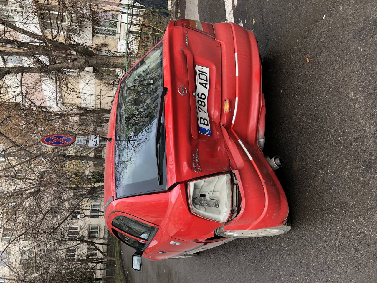

Salutare detin si eu o astra g(hatchback) din 2008 si am avut acum ceva timp un eveniment rutier din care masina a iesit foarte sifonata in spate.Inainte de a schimba hayonul inchiderea centralizata,dezaburirea si stergatorul functionau.Hayonul achizitionat este din dezmembrari si dupa ce a fost pus pe masina nu functioneaza partea electrica.Daca se poate un sfat si daca trebuie schimbat motorasul de inchidere centralizata si stergator sau este ceva releu care s-a ars.
Multumesc frumos.

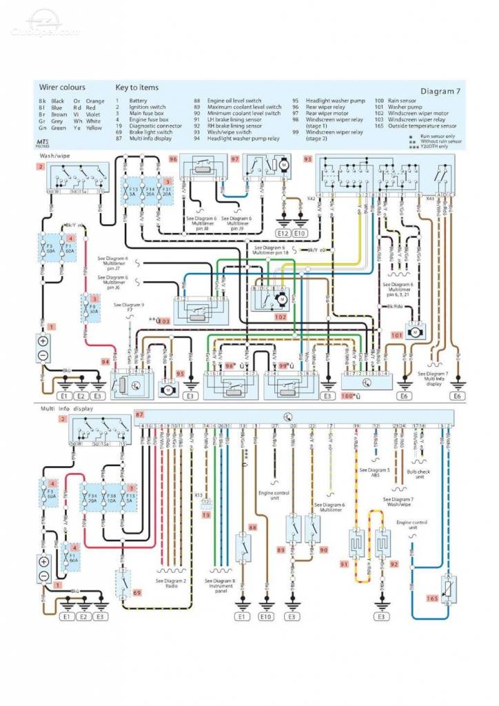

salut,
ce anume nu functioneaza si ce masuratori ai facut?
1. spre exemplu incalzirea lunetei se face print-un releu comandat de multitimer.
plusul de forta este luat din siguranta f3 de 40 A din tabloul de la sofer.
schema este aici
https://i31.servimg.com/u/f3...60/77/note910.jpg
(110 este rezistenta de pe luneta si 109 este releul)
la luneta ajunge plus si minus?
2. la inchiderea centralizata e la fel, depinde si de multitimer si de modulul de inchidere.
poate de la eveniment ai cablajul de pe masina defect sau dupa reparatie nu mai ai firele de masa prinse la suruburi (se intimpla uneori sa uite mecanicul sa le stringa la surub sau se vopseste in jur si nu mai fac contact - trebuie verificate sa faca masa bine.
3. stergatorul spate depinde la fel de multitimer (care comanda releul acestuia), plusul de forta este luat din sig f31 de 20 A - vezi mai jos schema
(97 este stergatorul spate, 96 este releul)
daca nu te pricepi, daca nu ai scule - macar un aparat de masura - sau nu ai timp, parerea mea este ca mai bine chemi un electrician auto sau o duci la service

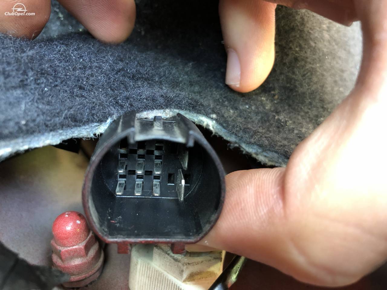

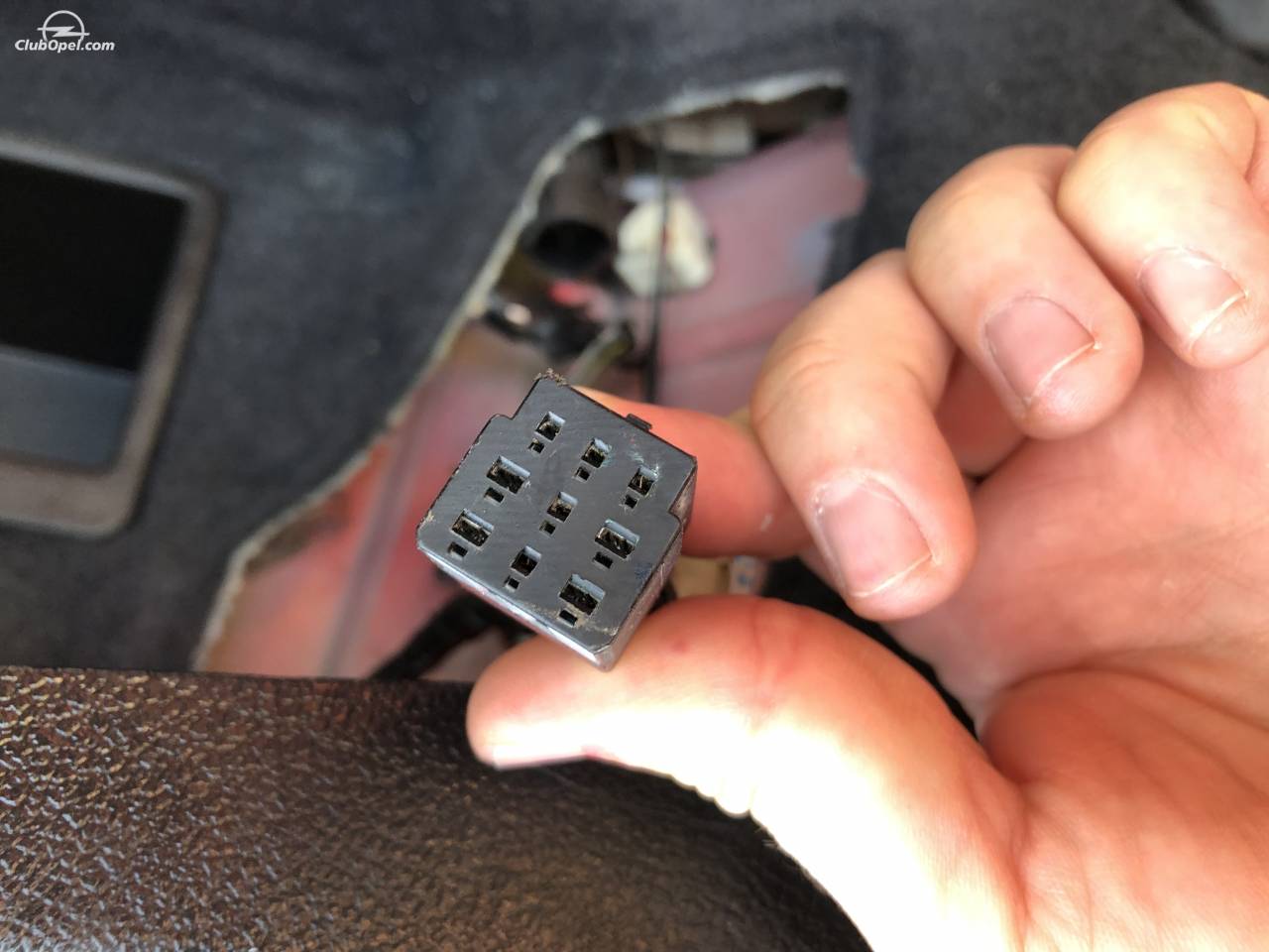

Parerea mea este, ca nu e bine facuta legatura intre instalatia masinii si instalatia haionului.
Poate sa difere mufele intre ele, adica : o mufa patrata cu 8 pini are plus permanent pinul 1, iar pe masina ta sa fie plus pe pinul 2 (doar un exemplu)
Desfa capacul de la haion sa ajungi la mufa de legatura, verifica culorile firelor sa fie identice.
Verifica mufa de la haion sa nu fie oxidata, mai mult ca sigur a stat afara in ploaie la centrul de dezmembrari si au oxidat pinii.
Nu stiu cum e la Astra, dar la Zafira am intalnit 3 tipuri de mufe la 3 haioane, nu se pupau cu instalatia masinii.

Am desfacut hayonul si m-am uitat la cablaj,este tot intrerupt facut praf si nici mufa care intra in cablajul masinii nu este cea cu 8 pini de care eu aveam nevoie.
Pe scurt,trebuie cumparat alt cablaj,acesta care il am pe hayon este cu 6 pini si nu stiam.
Multumesc frumos pentru amabilitate taxi43edy,mi-a fost de mare ajutor.
