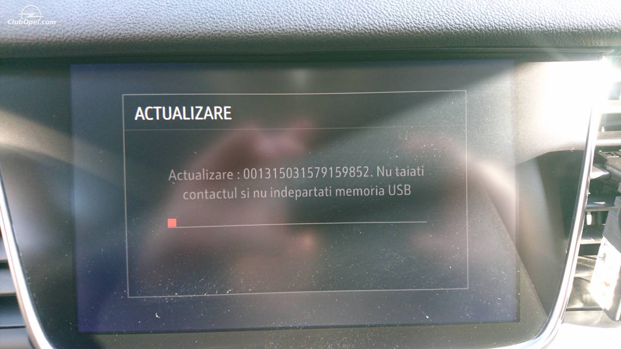

Dupa ce m-am documentat pe forumurile opel din germania mi-am facut curaj si am incercat update-ul pentru interfata multimedia. Acesta a fost actualizat cu succes si va voi prezenta mai jos pasii pentru acest update.

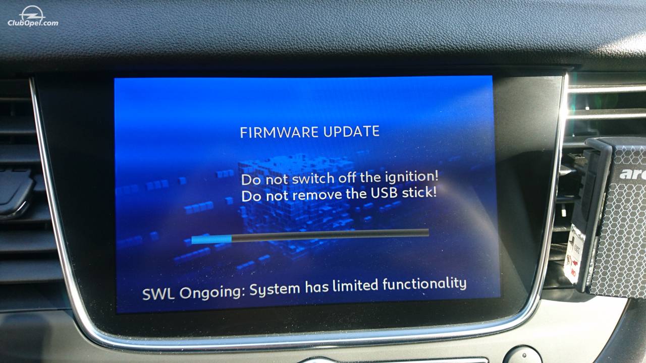

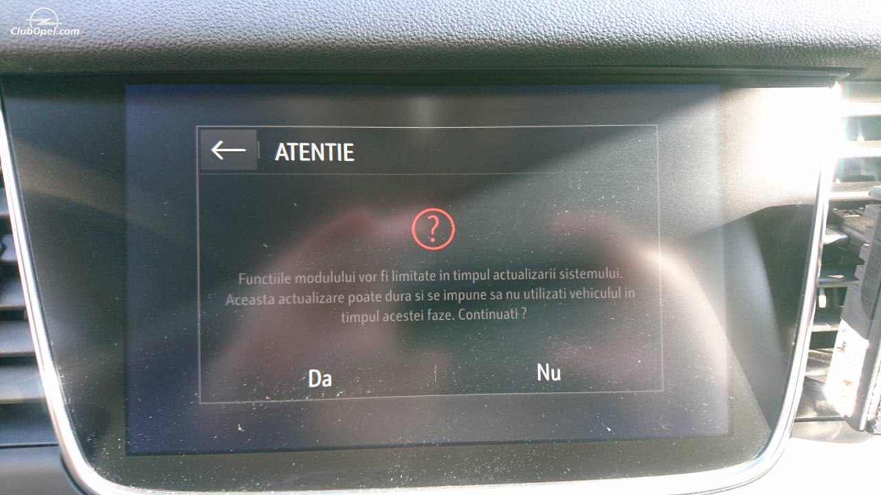

La fel ca si pentru actualizarea hartilor update-ul dureaza 25-30 min si trebuie sa nu fie intrerupt. Pentru asta mentineti motorul pornit pe intreg procesul de update si nu scoateti memoria usb.

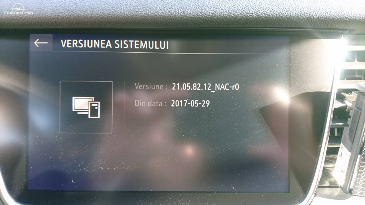

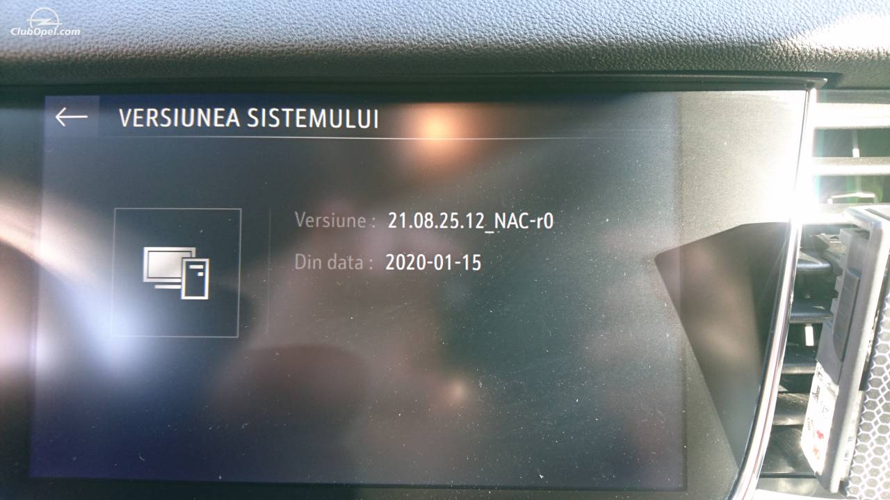

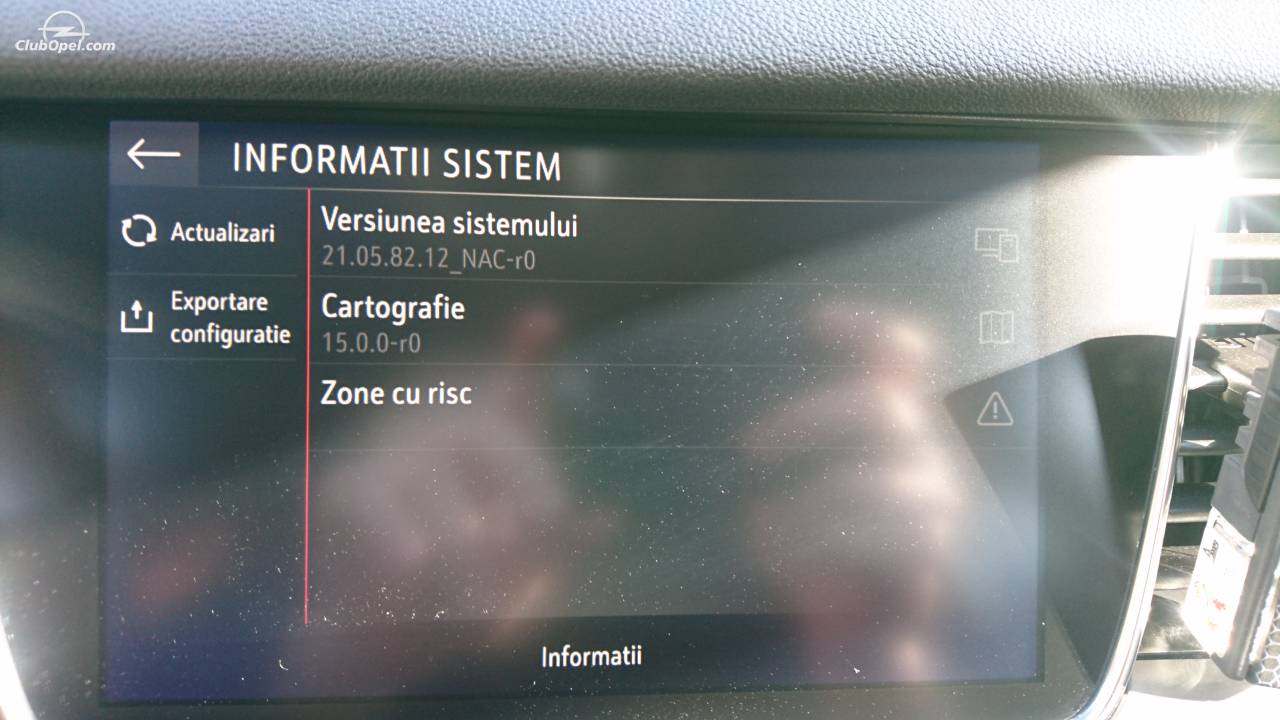

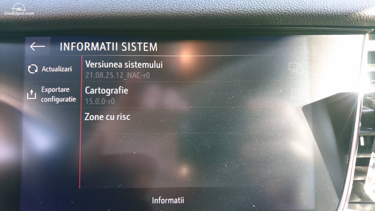

Masina mea este din 2018 si aveam instalat pe masina versiunea sistemului : 21.05.82.12_NAC-r0 / 29-05-2017 dupa update am ajuns la versiunea: 21.08.25.12_NAC-r0 / 15-01-2020, deci update-ul este de luna asta.
Pasi actualizare sistem multimedia:

Harti:15.0.0-r0 21/08/19 si / sau Software:21.08.25.12_NAC-r0 20/01/20

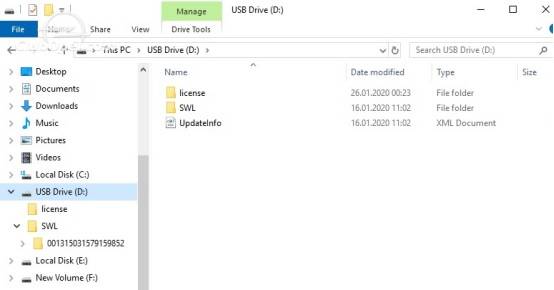

Fisierul de licenta cu terminatia .KEY trebuie copiat intr-un folder denumit “license”.
Arhiva (.tar) cu firmware-ul trebuie dezarhivata si va crea folderul “SWL” si fisierul “Updateinfo”.
In acesta moment veti avea in PC 2 foldere si un fisier (foldere: license si SWL, fisierul: updateinfo)

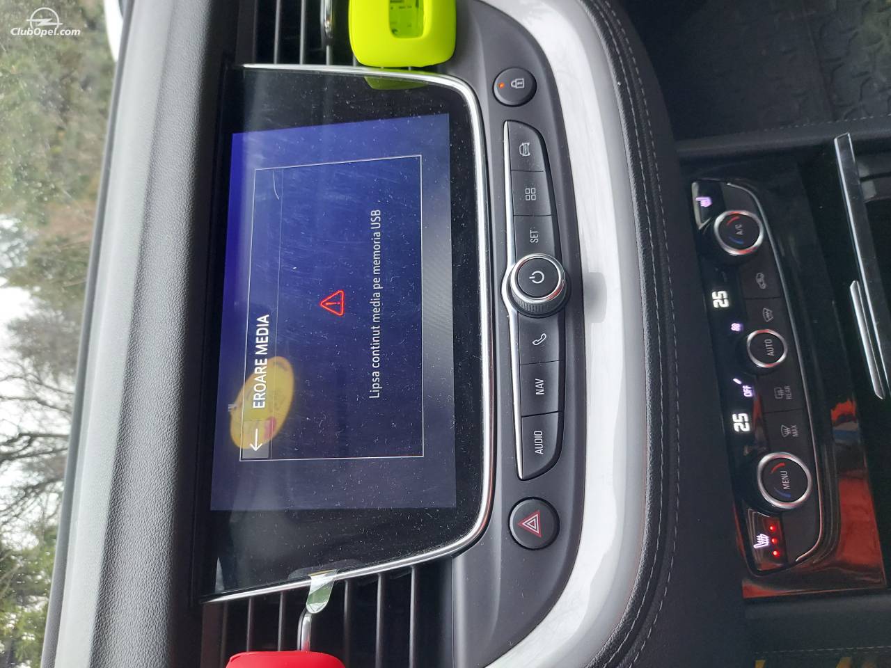

Acestea se copiaza pe un stick USB formatat FAT32 (de preferat pana in 32GB - prima incercare am facut-o cu unul de 64GB care nu se formata FAT32 si nu a fost recunoscut) .
Acesta trebuie sa arate ca in poza din atasamente.
Pentru ca update-ul sa functioneze trebuie sa verificati ca a doua parte din numele fisierului .key sa coincida cu numele folderului continut de SWL..

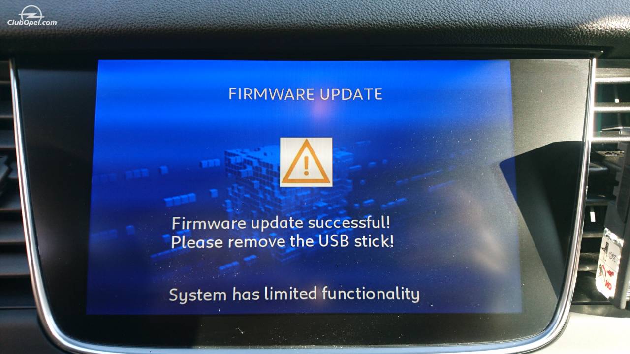

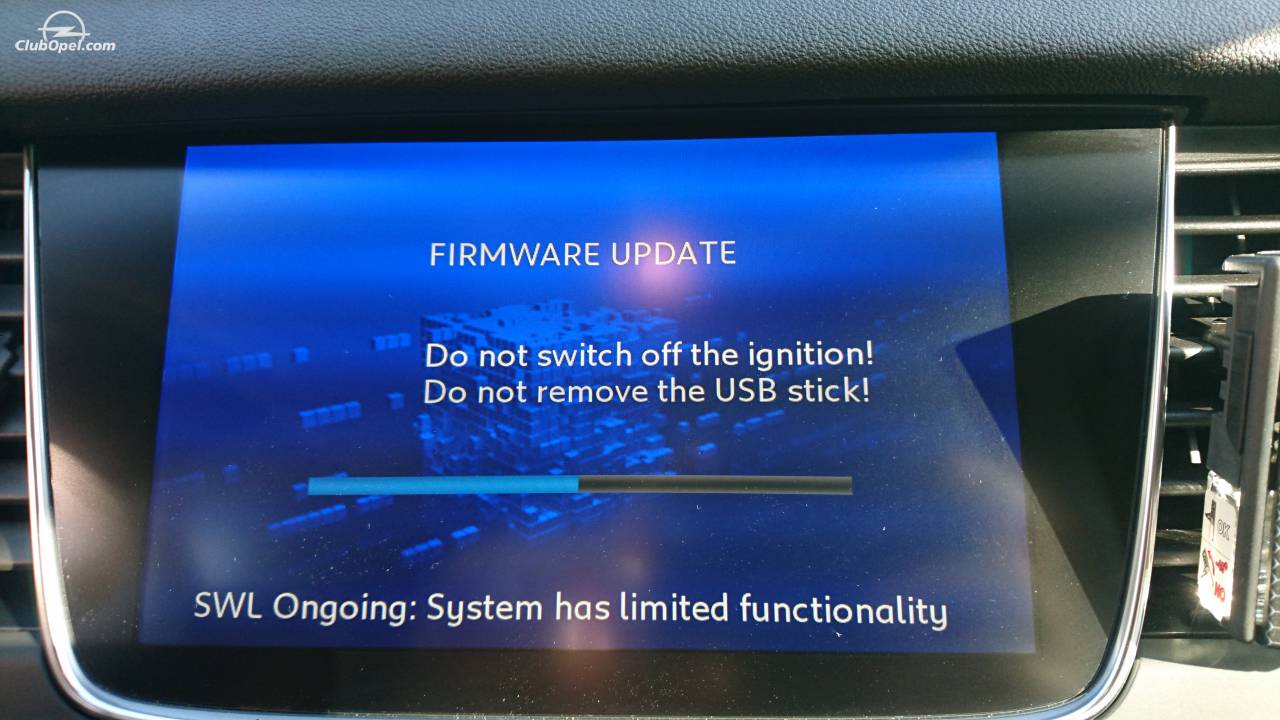

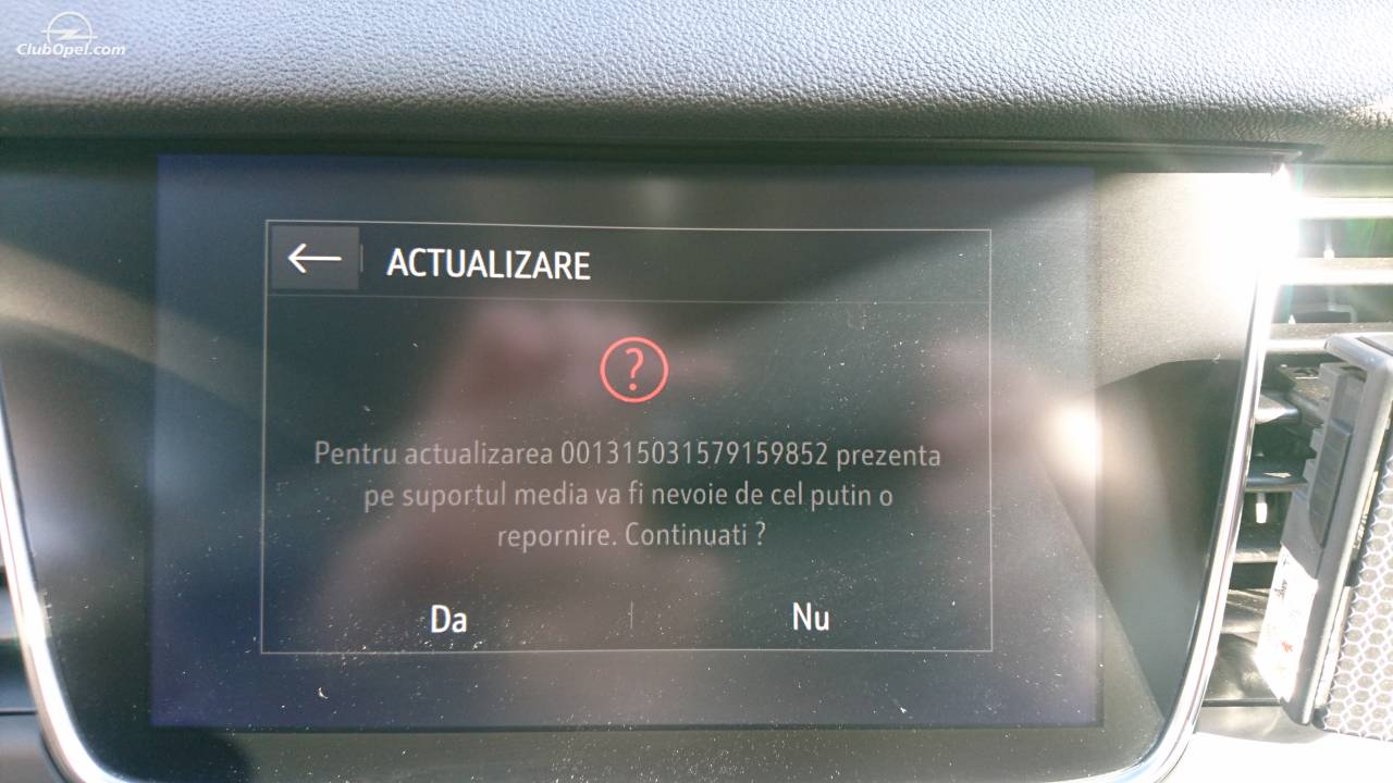

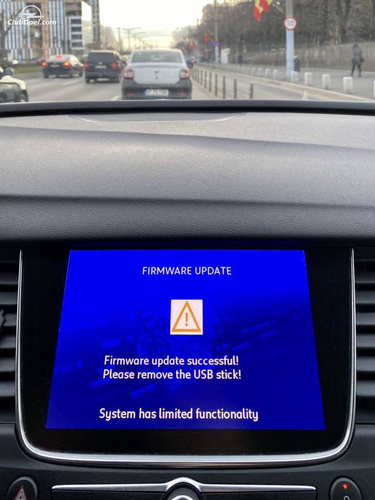

Daca totul este copiat corect pe stick la introdurecea in portul usb o sa va anunte pe afisajul sistemului multimedia ca a fost gasit un update iar restul merge de la sine.

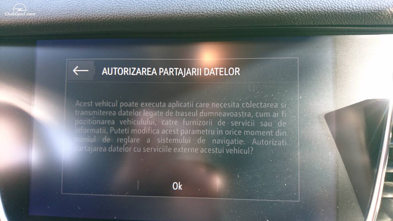

Am adaugat si cateva poze cu procesul de update.
Sper sa va fie cu folos!

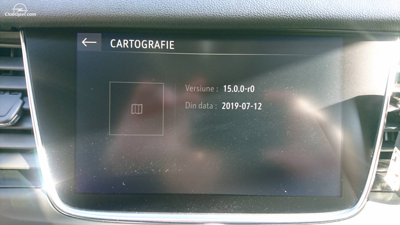

Merge si cu card de 128GB formatat FAT32. Care este ultima versiune la harti ? La mine arata in masina data de aprilie 2019.

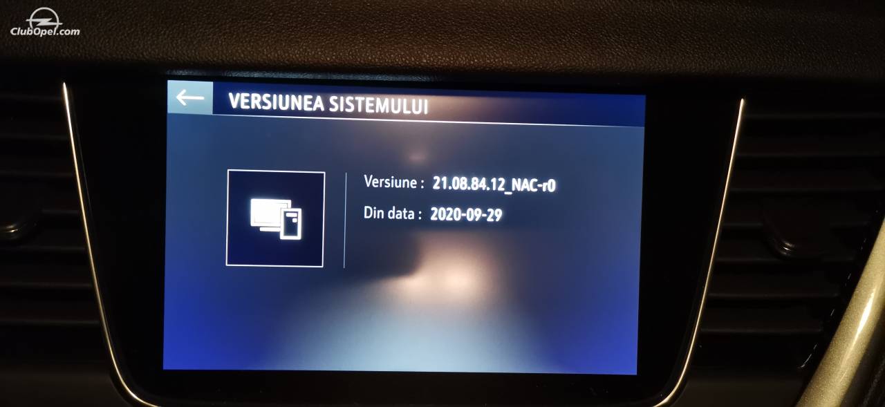

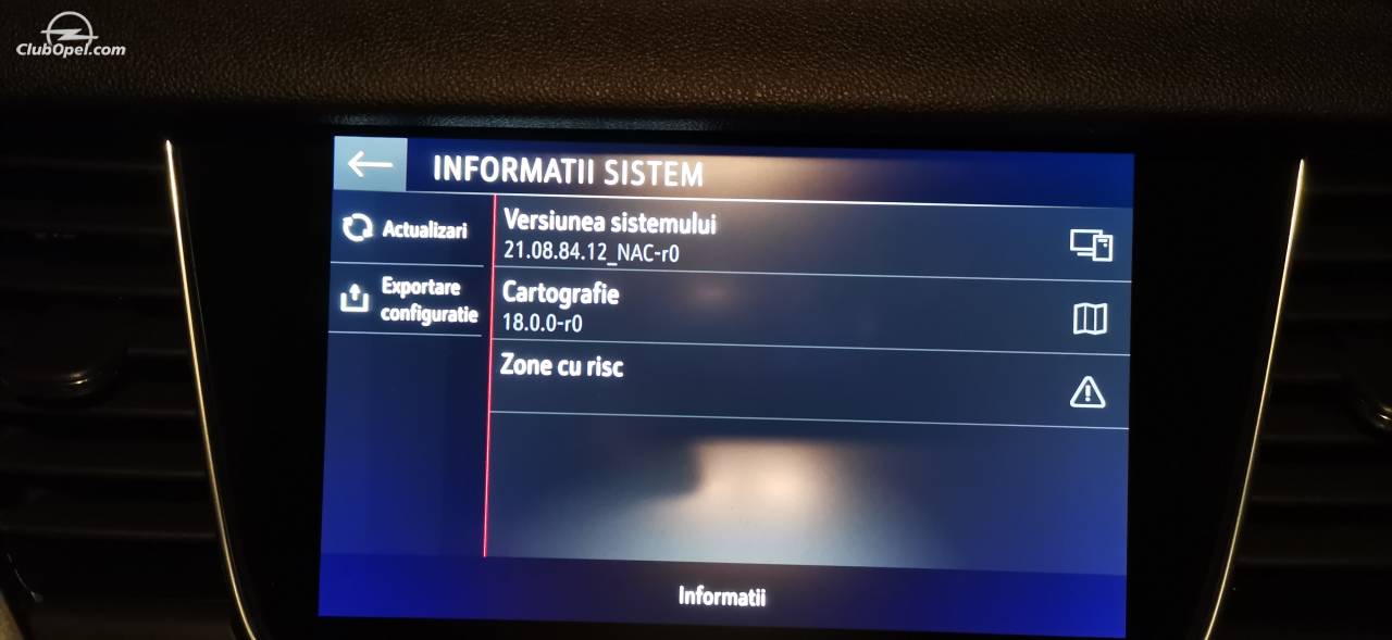

Ultimul Firmware (30.09.2020) se descarca din link-ul:
https://majestic-web.mpsa.co...NAC_EUR_WAVE2.tar
Noutatea este ca acest pachet de update nu mai cere si fisierul de licenta (care se genera pentru fiecare masina in parte) - practic este un update universal.

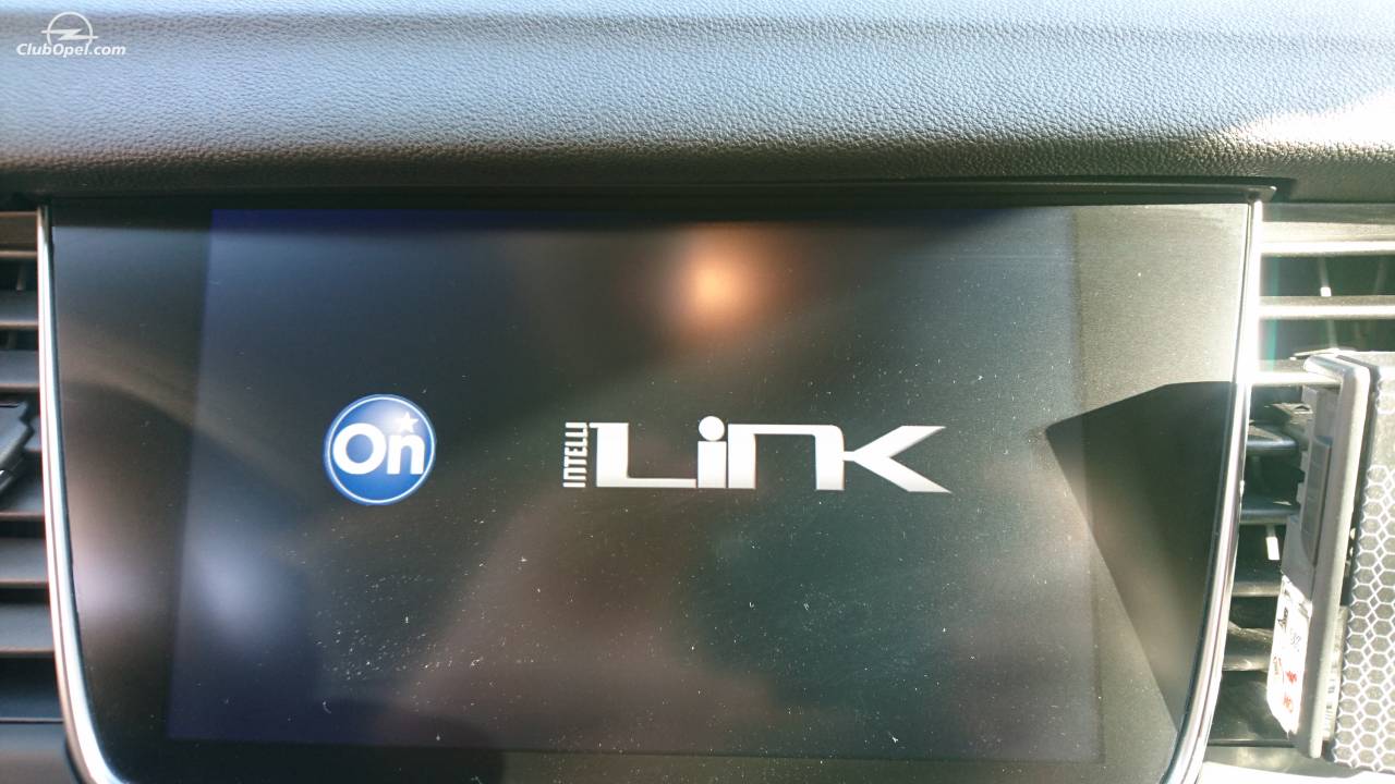

Dupa update culoarea cu care este afisata temperatura este de aceeasi intensitate cu cea a ceasului si la pornire apare doar sigla Opel - fara sa mai scrie InteliLink.
Astea sunt singurele modificari observate - probabil ca mai sunt bug-uri corectate dar nu sunt documentate.
