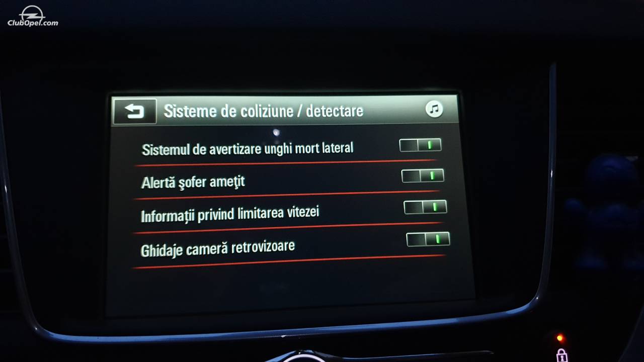

Eu la sistemul de coliziune am "Ghidaje camerã retrovizoare". Cu optiunea on sau off. Îmi apar sau îmi dispar liniile de ghidare. Dar nu sunt dinamice, sã se miste dupã cum misc volanul.

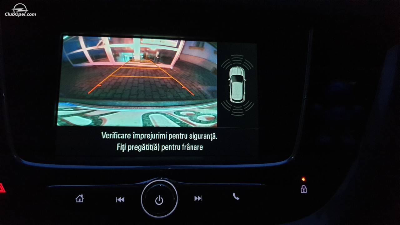

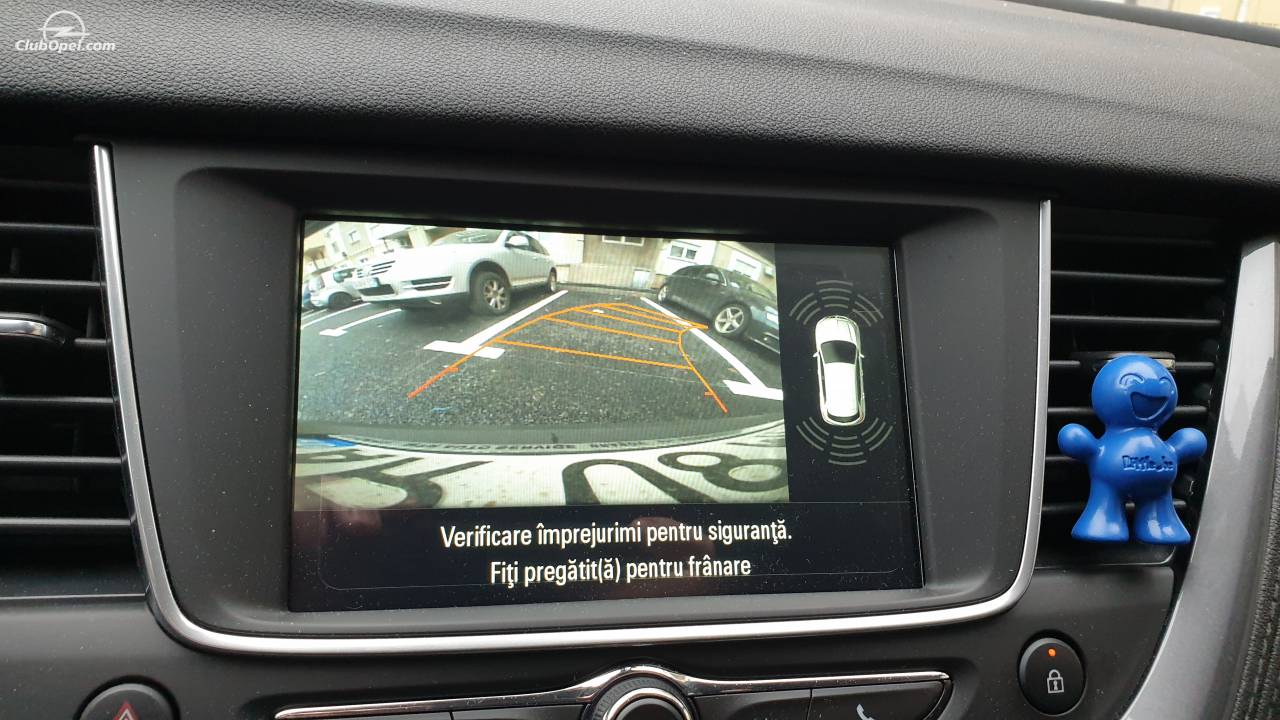

Nu am obiceiul sa beau si sigur nu sunt beat. Nici in miracole nu cred. Dar azi s-a intamplat ceva ciudat. Dimineata am parcat masina la seviciu si am zis sa fac o poza la menu, sa urc pe forum. Pun masina in reverse (cutie automata), fac poza, dupa care o pun in parcare si intru in menu. Fac poza si la menu, dupa care daca tot sunt acolo dezactivez optiunea ghidaje camera retrovizoare si o reactivez. Opresc motorul si plec la birou. Dupa amiaza ajung acasa si dau sa parchez masina. O pun in reverse si ... SURPIZAAAA!!! Apar liniiile dinamice!!! Parchez masina, dupa care ma joc in menu: dezactivez din nou optiunea, bag reverse, liniile disparute. Scot din reverse, activez optiunea, bag din nou in reverse si liniile sunt dinamice. Asa ca, incercati cu dezactivarea si activarea optiunii. Poate reusiti. Succes!

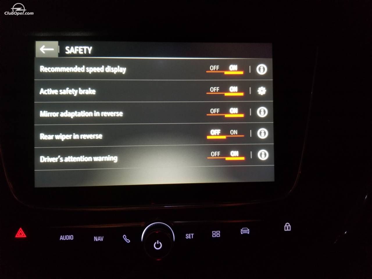

Bravo, ma bucur ca ai reusit. Problema la mine este ca pe Intelli Link 5.0 nu am optiunea aia 😊

Confirm ce a spus colegul mai sus.
Am încercat acum, dezactivezi, reverse, liniile dispar.
Activezi, reverse, apar și devin dinamice😁.

Cauta daca ai asa ceva: Setãri, I Autovehicul, I Detectarea coliziunii, I Orientarea camerei video retrovizoare. Extras din manual pag 202. Poate nu esti in locul care trebuie in menu. Difera menul de la 4 fata de 5.
