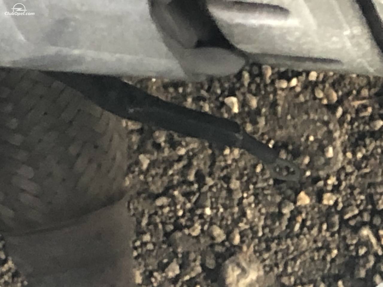

Salut colegi,
In ultima vreme am tot avut probleme cu bateria, iar azi am observat ca am un fir care atârna din alternator. Cãutând pe internet informații, am înțeles ca acel cablu este firul de la masa. Știți cumva dacã asta ar fi o posibila cauza pentru care mașina nu încarcã bateria și mi se Descarca?
Atașez și o poza.
Va mulțumesc

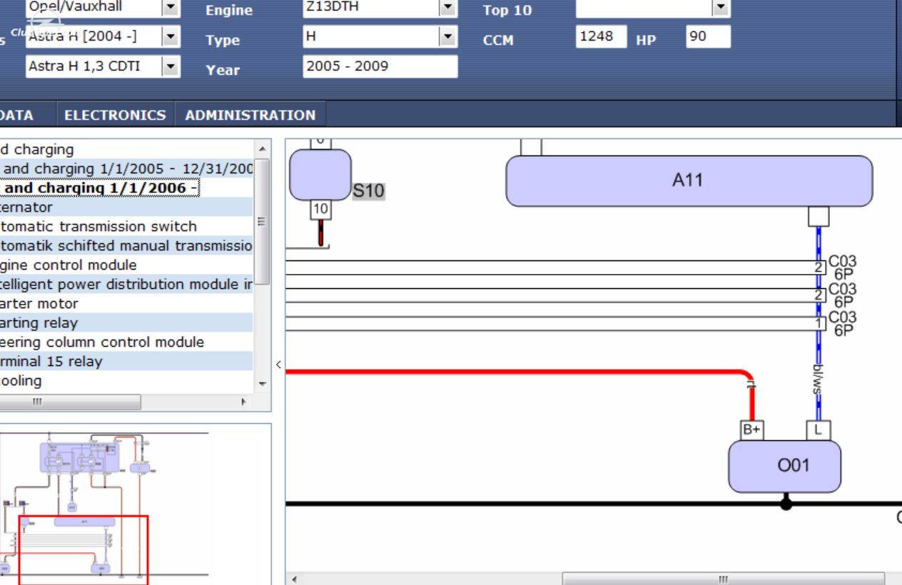

mai jos este schema incarcarii la masina ta, ceea ce se vede in poza ta este firul negru de la piesa O01 care reprezinta alternatorul.
parerea mea este ca da, ar trebui legat la masa (ar trebui sa se vada de und e e desprins) dar verifica temeinic.
in mod normal daca nu iti incarca ar trebui sa ai martorul baterie aprins in bord

Mulțumesc frumos de rãspuns, o sa ma duc la un service luni dimineața deoarece sunt plecat momentan. Exista șanse de scurt circuit din cauza acelui cablu?

daca e cablu de masa, nu.
problema e doar cu incarcarea bateriei.
atentie ca la modelul tau de masina incarcarea este controlata din cite stiu de un modul.
nu o sa ai incarcare permanenta a bateriei ci doar cind este nevoie.

Deci azi am fost la un electrician auto, sa vadã despre ce e vorba. Dansul mi a spus ca acel cablu poate fi rãmas de la un alternator vechi (s ar putea ca alternatorul sa fi fost schimbat de vechiul proprietar, nu știu) și nicidecum nu e firul de masa.
Nu știu ce sa cred, așa ca mâine la ora 9 ma duc la un alt electrician sa vãd care e faza. Chiar nu mai știu ce sa fac. Mi-am lãsat mașina de miercuri pana azi, și nu a mai avut curent bateria deloc. Azi, o ora întreaga am stat lângã voltmetru, aveam consum de 10mA. Electricianul mi a spus ca nici bateria ce am primit la schimb nu e buna, are viața 58%. Poate fi asta un motiv pentru care sa nu ținã nici bateria actuala?
Menționez ca mi-am cumpãrat o baterie acum 4 luni de la rombat, și de 2 ori am fost cu ea in garanție pentru ca mereu se descãrca singurã și nu mai reușeam sa pornesc mașina. Încãrcarea la alternator o am de 14,2V iar consumatori nu am. Am tot mãsurat și eu, și de la rombat și azi și electricianul la care am fost cu mașina. Chiar nu mai am nici o idee ce sa mai caut sau ce sa fac. Aveți vre o idee? Multumesc frumos

Cred ca alternatorul isi ia masa prin carcasa, daca zice electricianul asa o fi, nu e de acolo.
Incarcarea pare buna.
La defecte de genul asta eu am auzit de puntea de diode defecta.
Martorul baterie se stinge dupa ce pornești motorul?
