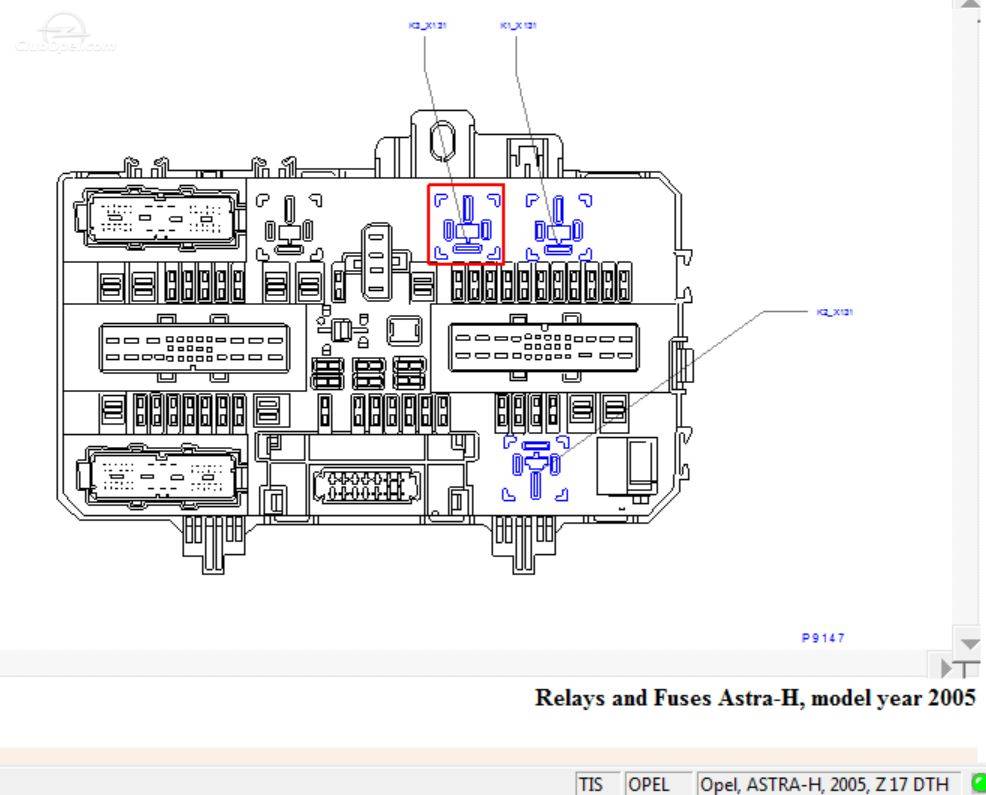

Salutare membri!
Stiu ca au fost discutii cu referire la problema aceata, dar nu am gasit ceva concret sa rezolve problema mea.
Am un astra H 2005 motr 1.7 diesel Z17DTH si de ceva vreme am o problema la sistemul de dezaburire luneta care este impreuna cu incalzire oglinzi.
Mai exact apas pe butonul dedicat, sta becul aprins 5 secunde si apoi se stinge.
Am cautat peste tot care este siguranta ce raspunde de acest sistem, dar nu o gasesc.
Nu stiu ce am de facut. Am fost la un mecanic si ca sa isi bata joc de mine ma punea sa schimb panoul de comanda cu relee cu tot cablajul...etc.
Daca ma puteti ajuta cu informatii despre:
- lnumarul sigurantei
- in care dintre cele 2 tablouri se afla (cel de la motor sau cel din porbagaj)
- unde este releul?
Va multumesc pentru seriozitate si va sunt recunoscator.!

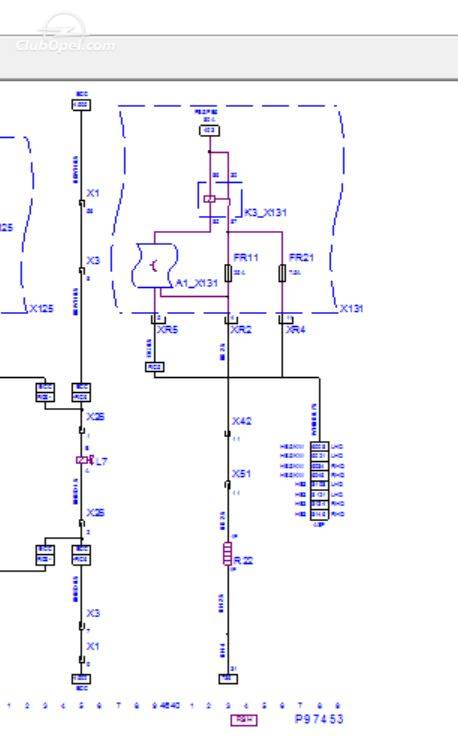

salut
releul este in tabloul din spate, cel in chenar rosu din poza de mai jos

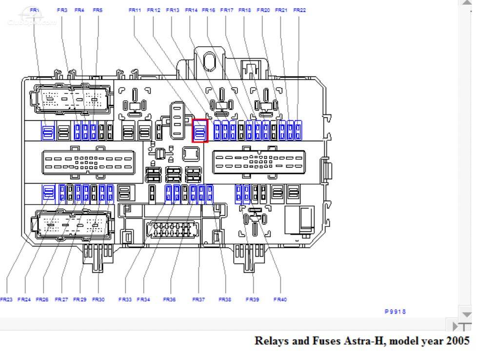

siguranta pentru oglinzi si pentru luneta - tot in tabloul din spate, schema e mai jos
FR 21 = oglinzi, FR11= luneta, K3= releul din chenarul rosu, dreptunghiurile din dreapta jos sint oglinzile
amplasarea sigurantelor e mai jos
