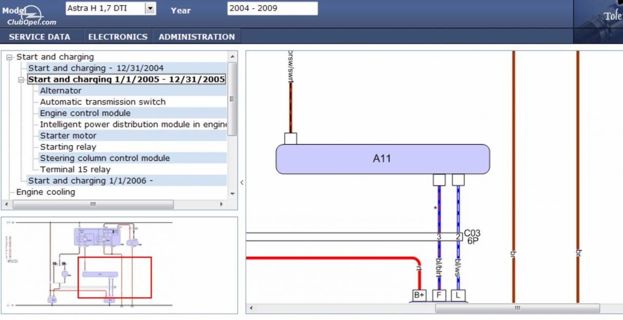

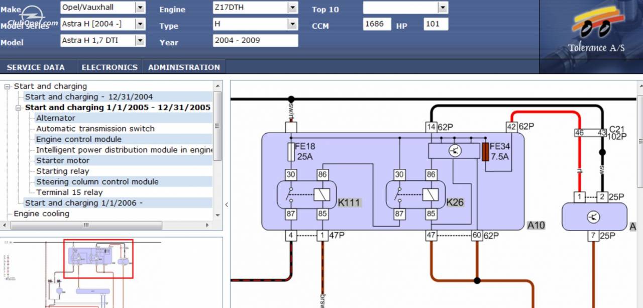

salut,
din cite stiu astra h are un modul "inteligent" de distributie a puterii (electrice) - asa scrie pe schema - si din cite am inteles modulul asta nu va porni incarcarea decit in cazul in care tensiunea din baterie scade sub o anumita valoare.
in pozele de mai jos modulul e notat cu A10 si alternatorul cu O01 (se vad doar bornele lui).
daca bateria e noua probabil nu o sa vada incarcare din partea alternatorului decit cind incepe sa fie consumata...
din cite stiu, in acest caz tensiunea alternatorului poate ajunge catre 15.00 V (probabil nu mai mult!) si scade pe masura ce se incarca bateria.
Se vede ca incacarea nu mai e clasica aici, din alternator merg doua fire in ECM (A11 in poza) si de acolo un fir merge in modulul inteligent.

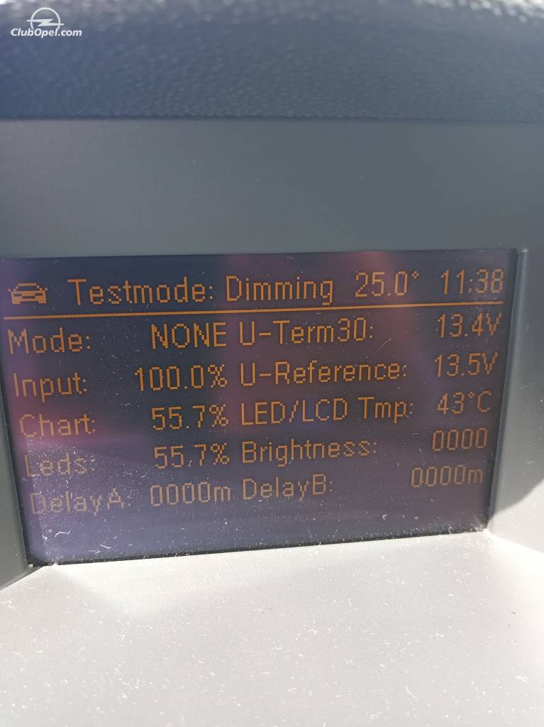

Va salut,la mine anul trecut incarca 14.2 acum este 13.4/13.5 cu bateria încãrcatã cã valoare la fel.Am atasat o poza.Este ok?

Nu, nu este in regula. Verifica sertizarea cablurilor atat la iesirea din alternator cat si la bornele acumulatorului. Tu le misti si cineva se uita in afisaj sa vada daca valoarea sare la 14v sau nu. In caz contrar se verifica acumulatorul si apoi alternatorul.
Cand ai verificat valoarea aveai clima pornita si stationai?

Da,staționam (și în mers este la fel) cu clima pornitã pe 2.Iar daca accelerez valoarea rãmâne la fel de 13.5

Atunci verifici ce am scris mai sus. Bafta
