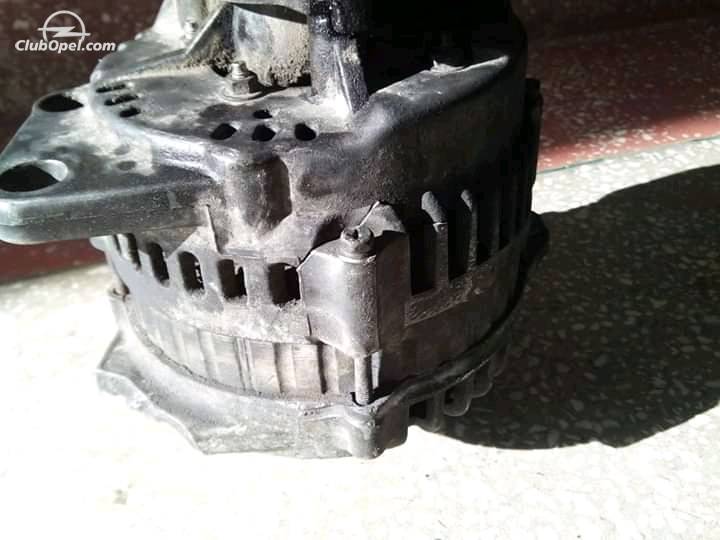

Salut am ajuns deja la capatul puterilor cu opel asta 1.7dti motor isuzu are toate problemele din lume si pica la nesfarsit am nevoie neaparat de ajutor ce pot face sa imi repar alternatorul de la masina l-am reparat odata si a picat iar l-am cumparat odata a picat si ala mereu aceiasi problema intra ulti in el de la pompa de vacum ce ii pot face sa nu mai intre in el ulti cum il pot repara sau pot pune alt alternator mai rezistent de la un opel asta h sau combo sau corsa este posibil asa ceva macar ? sau ce pot face va rog un raspuns concret si daca are cineva un link youtube sau ceva site cum se da jos nu vreau sa imi mai ia bani toti mecanici idioti, 😭 😭 😭 😭 😭

Schimba bateri cu una de amperaj mai mic max 65A , iar ulei in alternator este de la garnitura stil oring dintre pompa de vaccum si carcasa alternatorului.
Am avut si eu masina asta timp de 7 ani , mi-a picat alternatorul doar o data si l-am schimbat cu unul sh. dar aproape nou si merge si in ziua de azi cu baterie de 75A.
Fa si o verificare cu ampermetrul cu toti consumatorii mari porniti si vezi ce consum ai , poate iti consuma ceva prea mult si soliciti alternatorul . La masina asta este stiuta problema asta , ca o problema clasica.

Schimba si simeringul de la pompa de vacum cand schimbi alternatorul si pana sa il montezi scoate-i arcul care il tine strans pe ax si mai strangel putin, arcul are doar capetele intrepatrunse, este usor de ajustat.
Teoretic nu trebuie sa schimbi tot alternatorul ca nu crapa de cat releul regulator de pe el. 😊

Ba crapa si puntea de diode , se pune in scurt , mie cand mi-a picat la aceiasi masina acelasi motor si mi-a descarcat de tot bateria , unui coleg ii picase alternatorul si lui tot la aceeasi motor si il l-am cerut pe cel defect in ideea sa fac din 2 unul si nu am avut cu ce erau prajite aproape toate diodele la amandoua.

Masina nu doresc sa o vand (sa scap de ea) este o masina cu o investitie colosala si totusi degeaba nu ma bucur de ea asa cum am crezut ..... problema este ca imi da cu ulei pe la semeringul ala deci ce ii pot face? un raspuns sigur nu vreau sa mai repar iar si sa am aceasi surpriza....

Schimba simeringul ala , pentru ca este uzat si iti scapa ulei pe langa apoi imbacseste alternatorul.Ai reparat efectul , dar nu si cauza.Probabil ai schimbat partea electronica din alternator , dar ai pus aceiasi pompa de vacuum nerevizionata.Mecanicul nu a vazut acest lucru?Daca te pricepi nu este mare lucru de schimbat , dar trebuie indemanare si scule.Un video nu am gasit exact cu astra g dar , se gaseste cu astra h 1.7 avand aceiasi problema dar fara schimbarea simeringului.Se pare ca toti inlocuiesc alternatorul cu tot cu pompa(ambele noi).

Il poti repara singur , dar pe sub masina , dai scutul jos , este usor de demontat de pe masina , trebuie doar sa te uiti o data si vei vedea cum procedezi si dupa ce scoti alternatorul , scoti pompa de vaccum din curul lui si vezi ce ai de facut , ai grija la furtunele ce vin pe pompa cand scoti alternatorul .Iti trebuie si ceva scule , tubulare , un clichet .
Sa nu uiti sa faci poza la cureaua de accesorii inainte sa o dai jos , sa stii cum o pui la loc.
