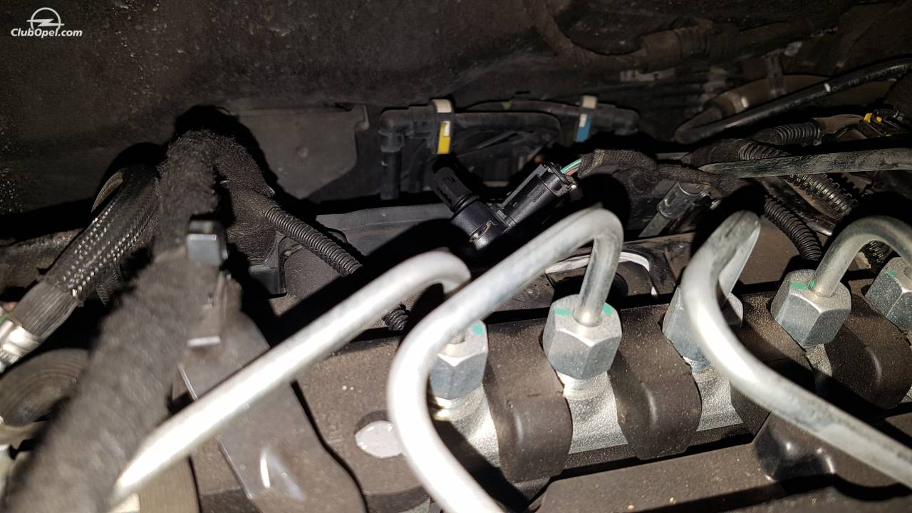

Citisem mai demult de acest senzor MAP care este responsabil de urmatoarele :
un consum crescut de carburant, lipsa puterii dar si rezultate nepotrivite la testele de emisie ale masinii.
Aici mai multe informatii : https://dailydriven.ro/cum-r...senzor-map-defect
Ideea e ca acest senzor trebuie curatat la ceva vreme sau daca aveti eroare cu acest senzor, inlocuit.
Am cautat pe youtube un clip pentru Zafira C pentru intregul proces pas cu pas, insa nu am gasit si drept urmare o sa postez doar pozele subsemnatului.

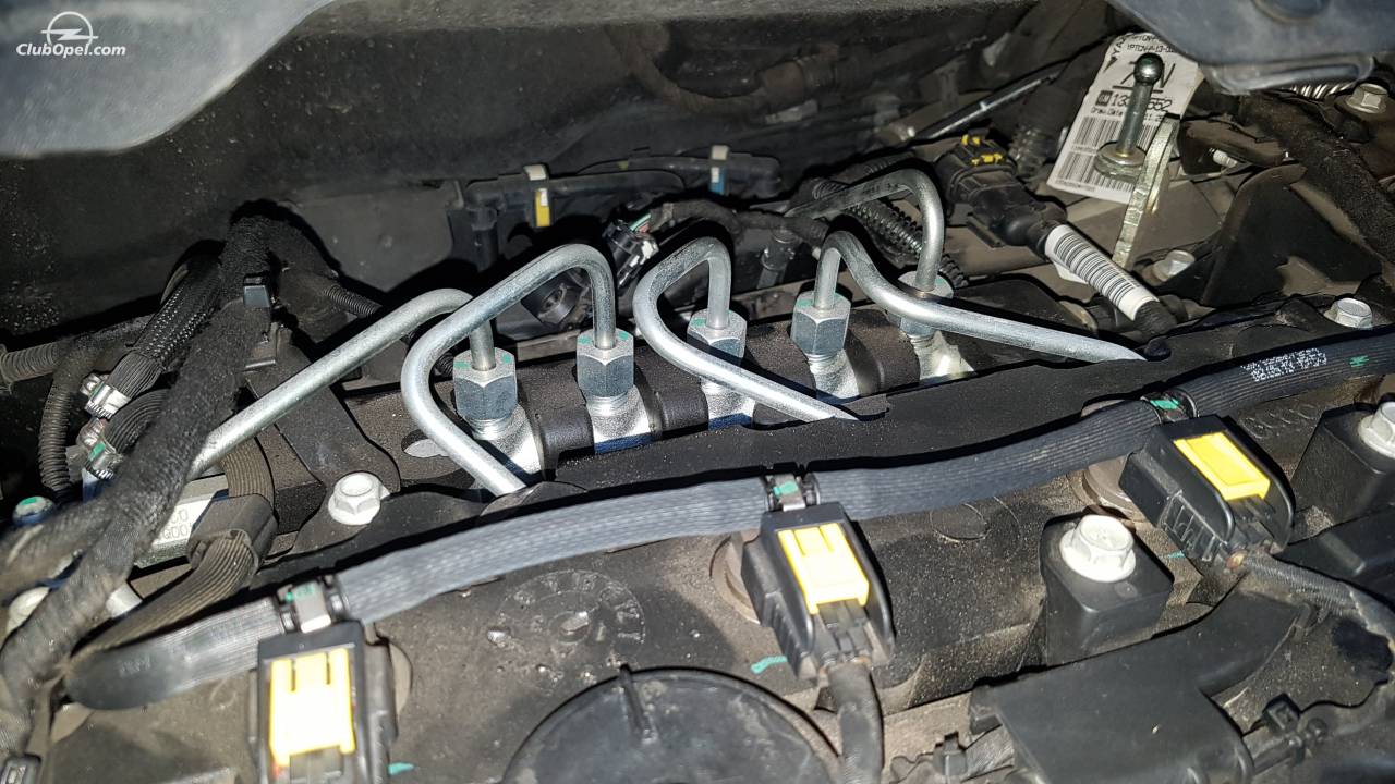

Sa incepem. Indepartati cele 2 aparatoare din stanga si din dreapta( fiecare prinsa cu 2 capse). Indepartati si capacul motorului. Se poate scoate fara sa mai scoateti jgheabul pe unde curge apa ( la mine am prins marginile cu silicon negru ).

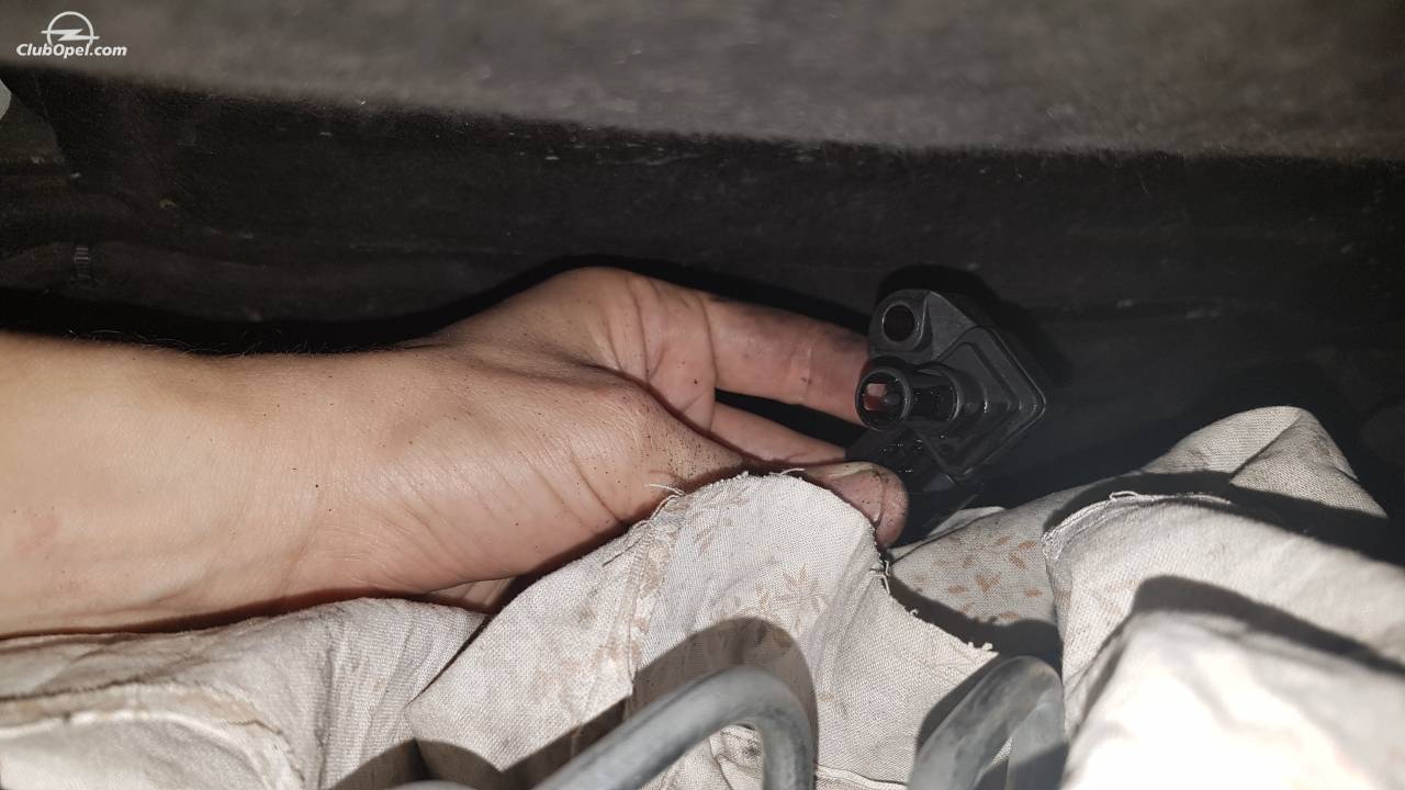

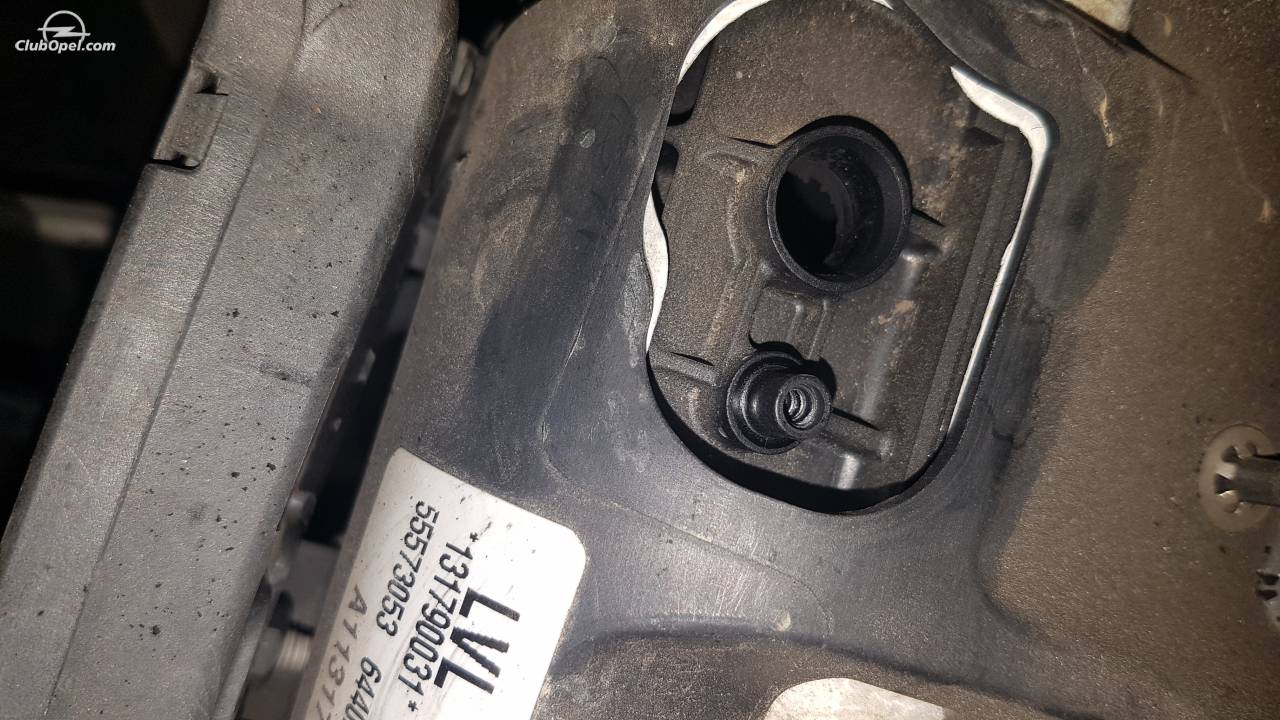

Am incercat sa scot senzorul din mufa aferenta dar nu a vrut sa iasa drept urmare am lucrat la fata locului. Am pus o carpa pe motor si am curatat cu o periuta de dinti si alcool izopropilic. Cu un aspirator am curatat si gaura unde intra.
Operatiune incheiata cu succes. Motorul toarce.
