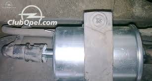

Am cumpãrat acum câteva zile aceastã mașinã și azi am dus-o la service pt schimburi.La plata am înțeles cã nu i sa schimbat sau mi sa lãsat de înțeles cã nu are filtru de combustil?Sunt mașini din aceasta gama fara filtru de combustibil?Și as mai avea o problema pe închiderea centralizata mașinã fiind pe doua uși,ușã de pe dreapta se deschide doar de pe interior.Daca ii dau cu cheia piedica se ridicã uneori dar se întoarce înapoi.Ceva pareri?Mulțumesc.

Bunã, este posibil sã nu aibã sau sã fii fost scos... te bagi sub ea un pic si vezi este aproape de roata din dreapta spate pe traseu il vezi.
La problema cu usa pui op-com pe BCM si te lamureste...

Masinile cu rezervor din metal sunt prevazute cu filtru, cele cu rezervor din fibra nu au filtru.
Daca are rezervor din metal si nu are filtru este sigur ca este suspendat de un fost proprietar.

Posibil sa fi fost suspendat pentru ca avea probleme de etansare la garniturile de la capete.
Este foarte util pentru a retine eventuala rugina din rezervor si impuritatile sau apa din benzina.
Protejeaza injectoarele, deci este foarte util.
Daca te uiti la o masina care are filtrul o sa-ti dai seama ce trebuie sa faci pentru a reface starea initiala.
Si cand vei schimba filtrul, la 20.000-30.000 de km, ai sa vezi, daca-l golesti, ce a colectat.

Mașina e din 2001.Eu am mers la un service mare din Constanta.Am rãmas surprins când mi au zis cã nu au schimbat filtrul de benzina.Daca eu nu am fost de fațã nici ei nu și au bãtut capul.Urmeaza sa mai merg zilele viitoare sa o mai verific și atunci o sa aflu exact daca a avut filtru și a fost scoasa sau chiar nu are filtru inclus...Nici scut nu am vãzut sub mașinã decât una foarte micã...

Am fost la service și mi sa zis cã multe mașini nu au filtru de benzina și au un filtru mare pe acest rol în rezervor.

Hai ca nu o luam pe ghicite, care multe masini au filtrul in rezervor ?
Raspuns: NICIUNA.
In rezervor este cel mult o simpla sita, daca este...
Parca vorbeam de corsa c/combo.
Corsa c/combo are rezervor metal si OBLIGATORIU FILTRU SUB MASINA IN DREAPTA.
Daca nu-l are SIGUR A FOST SCOS SI MODIFICATA PT A NU SE MAI PUNE.
Este gresit si in timp apar probleme de la benzina nefiltrata.
Uita-te sub alte masini similare si o sa te convingi, este lucrul cel mai simplu.
Cauta pe net si gasesti si video cum se schimba filtrul, deci exista, in rest discutia este inutila...
Vezi in cartea masinii si in manualul de reparatii, la fel vei gasi ca exista filtrul de combustibil...
