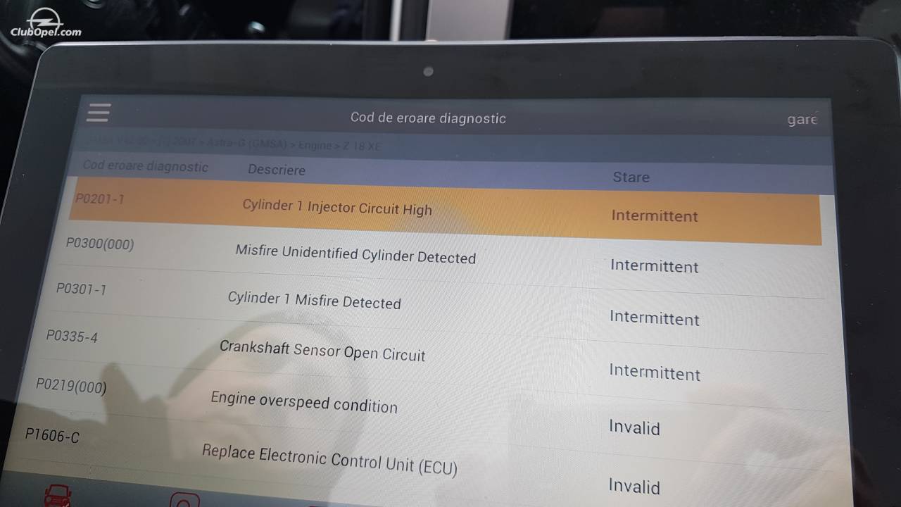

Astea sunt erorile

S a rezolvat. A intrat lichid la mufele de la injectoare. Multumesc. Off topic
