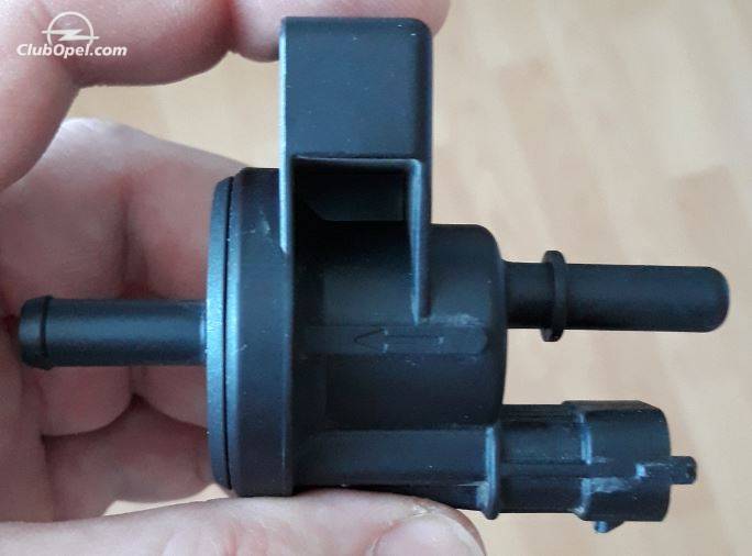

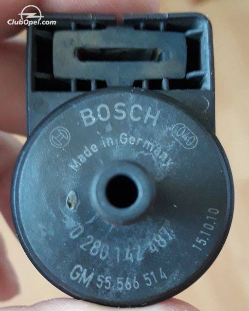

La mine (Meriva B, care ulterior am vandut-o) 1.4 , A14XER (ECOTEC), 100 CP, benzinar, se aprindea ''check engine'' când și când, ținea o zi douã apoi se stingea. La câteva zile apãrea iar. M-am hotãrât și am dus-o la tester, acesta arãtând conform erorii (nu mai stiu exact care era codul)...acesta indicând ''electrovalvã rezervor'' defectã. Am înlocuit-o, cost total undeva 200-220 lei. La tine nu trebuie sã fie la fel, pentru cã sunt mai multe cauze a aprinderii acestui ''check engine'. Am atașat poze cu electrovalva.
Baftã !
