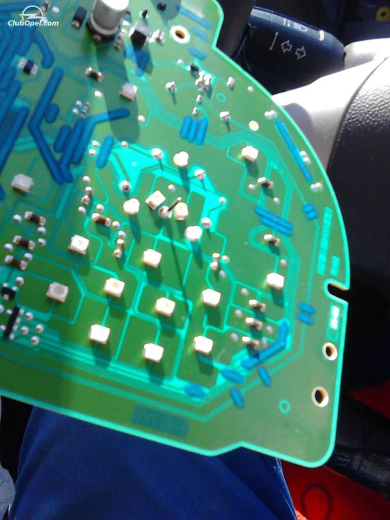

Nu e greu de facut treaba asta scoase ceasurile , date semne la vârful acelor vitezometru si combustibil ,si la kilometraj o sa fie cu o mica eroare asezarea acului dar cert e ca acul de kilometraj trebuie asezat cu putin sub zero,sub ultima lingura foarte putin sub ea. Trebuie sã scoti cu grija si acel buton de resetare care il ai intre ceasuri,cu un cleste mic cu vârfuri subtiri . Apoi o sa ai acces la partea electronica din spatele ceasurile. Acolo o sa gãsesti lipiturile reci o sa le vezi doar cu o lupa le refaci cu un lecton sau pistol de lipit si cositor. Nu este greu necesita rãbdare si atentie.
Cam asa arata pe spatele ceasurile scoase de mine. Nu prea se observa lipitura.
