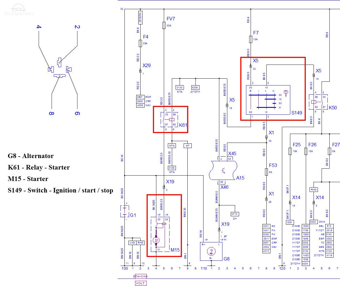

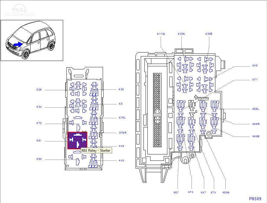

Vad ca are un releu - verifica releul....
Si mai precis cum ai verificat electromotorul? - l-ai dat jos etc.... ai probat si cum? - detaliaza
Verifica releul acesta - Faci o proba cu alt releu.... posibil sa ramana cuplat....
(daca merge cu altul cumpara altul nu te mai baza pe el ca gata l-am facut si merge... ca te va lasa mai devreme sau mai tarziu...)
Zoom
Poti sa verifici pe soclu la releu ce nu vine... poate fi si din contact... vezi pe schema... (verifica traseul)
Masoara si bateria nepornita 12.4-12.6v si pornita 13.8-14.4v.
Si ce motor are masina ta? - voi vreti ajutor dar uitati sa specificati motorul la masina.
Si pe viitor include problema in "Titlul" ceva de genul "Agata electromotorul" "Probleme electromotor" etc...
iti era frica ca nu te ajuta nimeni. 😂
  • T.ion
  • Mesaje scrise: 3,454
  • Masina: Zafira 2001 Z16XE

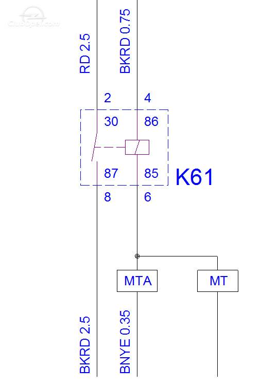

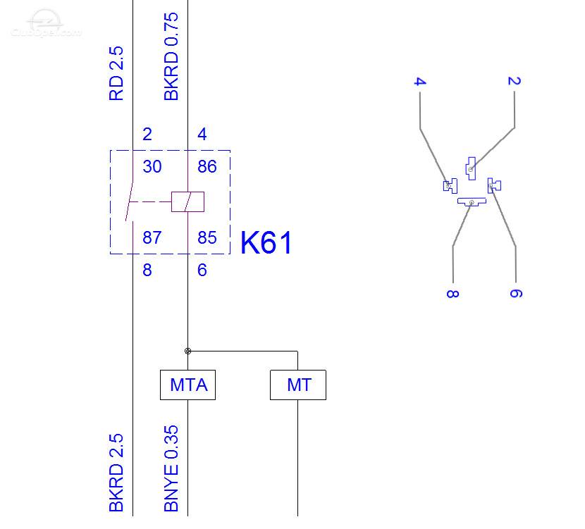

Cum functioneaza Releu
30 (2) - 12v De la siguranta principala.
87 (8.) - 12v catre electromotor. (cand releu are circuit inchis)
86 (4) - 12v de la contact spre actionare bobina releu.
85 (6) - Masa bobina releu - de la punctul de masa.
Mare grija sa nu faci minuni....
