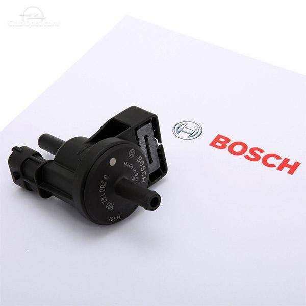

Din cand in cand aud un zgomot (tacanit) venind de la motor, mai mult din interior decat din exterior. Zgomotul nu este constant, ba apare ba dispare.
Am fost la un mecanic de la o reprezentanta Opel si mi-a spus ca zgomotul il face supapa de suprapresiune combustibil, adica asta:
Ma gandeam sa o inlocuiesc eu. Se poate inlocui sau trebuie sa merg neaparat la un mecanic?
Multumesc.

O poti inlocui linistit si usor.

Intai verific o daca scapa
Cu mufa electrica si furtunul din stanga scoase , pornesti motorul si nu trebuie sa traga aer
Daca trage e dusa, dar trebuie sa apara si un cod p0171
Ca tacane nu e un lucru rau, poate deranjant, dar nu cred ca se aude cu capota lasata

Cum imi dau seama daca trace aer? 😊 Tacanitul nu prea il auzi din exterior, chiar si cu capota ridicata. Se aude din masina mai mult.

Nu schimba piese aiurea pana nu esti sigur de unde provine zgomotul respectiv , stai la motor si asculta cu atentie , in relanti si turatii diferite , cu cineva la volan , dai scutul jos si asculti si de sub masina daca e nevoie , altfel tot schimbi piese , supapa aia eu nu cred ca se aude din masina si nici ca nu se aude nimic de langa motor si ca se aude doar din masina zgomotul respectiv .Poate se aude pompa de benzina din rezervor.
