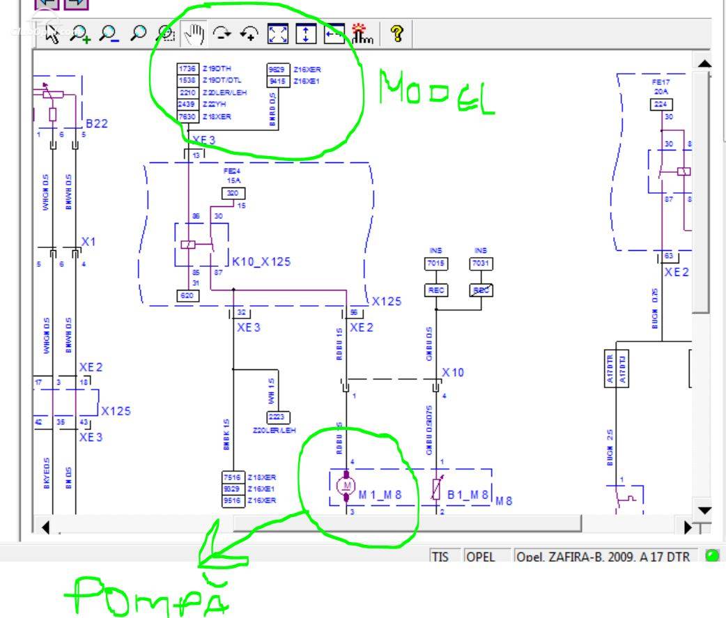

Salut colegi am si eu o nelamurire am o zafira b 1.7 125 k an 2009 am pus testeru pe ia si la presiunea de la motorina am 0 cel care mia testat masina a zis ca poate sa fie pompa din rezervor sau senzorul de presiune faza e are pompa in rezervor sau nu ?

Salut
Eu stiu ca nu, doar cele pe benzina.
Cind ajung acasa ma uit pe schema, saptamina trecuta mai întrebat cineva dar nu mai rețin modelul .
  • gabimilo1
  • Mesaje scrise: 2,268
  • Masina: Zafira 2002 y20dth

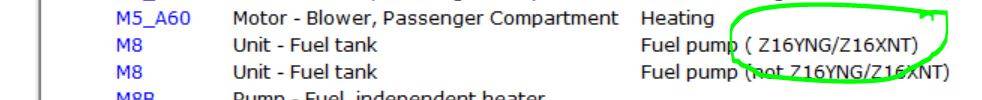

la zafira b 1,7 cu 125 cai, 2009 apare motorul A17DTR iar pe schema electrica mie nu imi apare in rezervor pompa de combustibil ) - schema din TIS.
Mai sint inca doua tipuri de motoare care apar cu pompa de combustibil in rezervor dar nu stiu pe ce sint - benzina sau motorina
cred ca sint benzina si gaz dar nu sint sigur.

Multumesc pentru raspuns intradevar nu are pompa de motorina in rezervor
