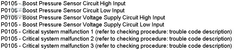

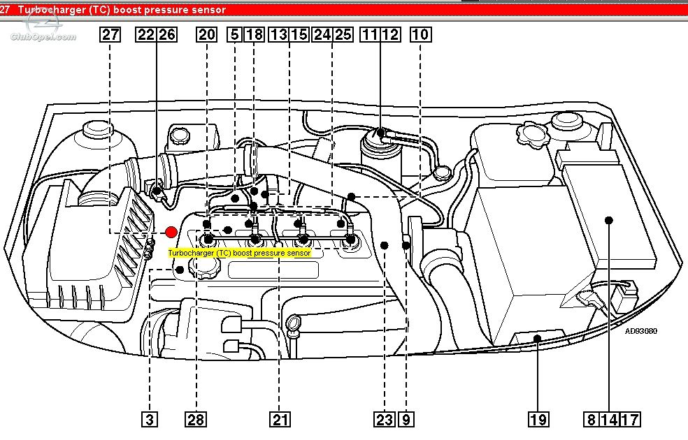

Ar fi bine ca scula de diagnoza sa stie sa identifice corect versiunea de eroare (conform TIS - pozele de sus).
