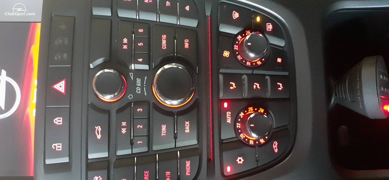

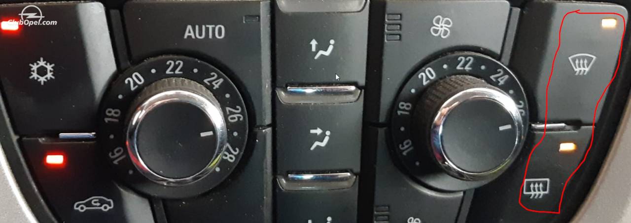

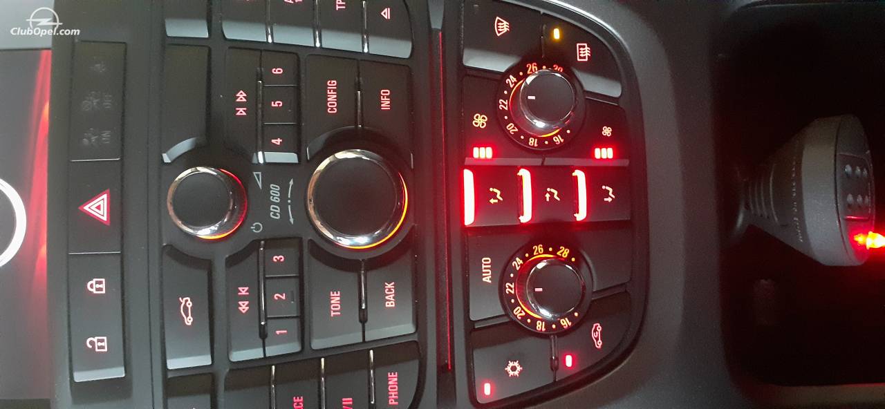

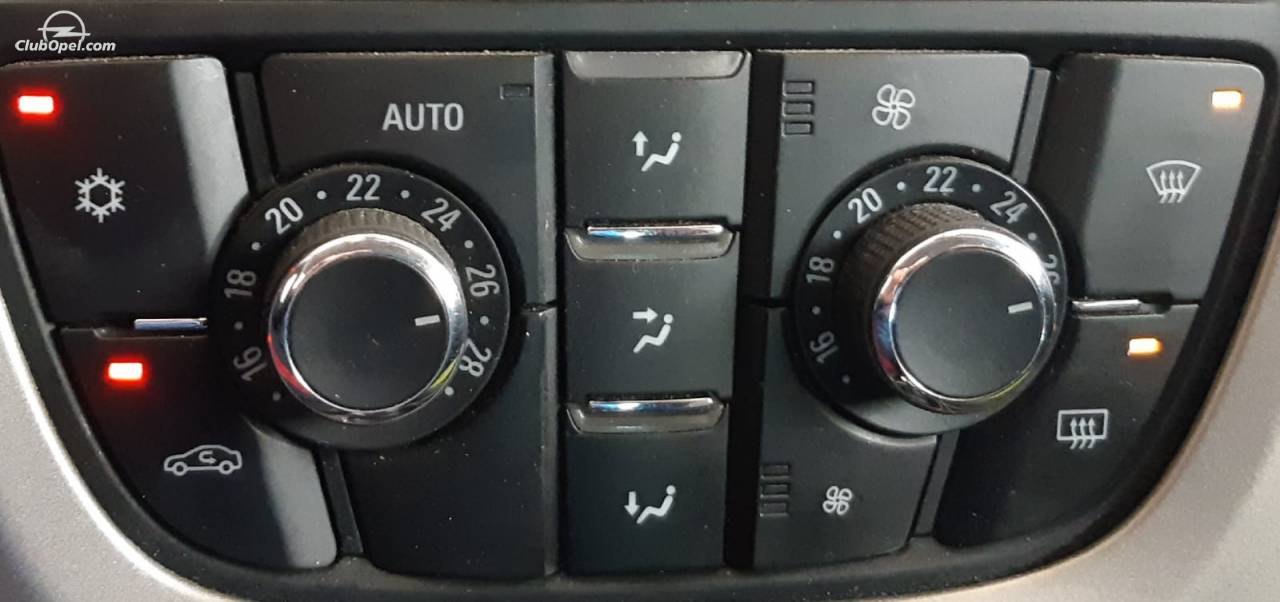

Salutare,
De ceva timp cred ca numai imi functioneaza cum trebuie incalzirea in oglinzi, luneta si parbriz.
Am montat led pt regenerare la oglinda si am vazut ca nu se mai aprinde cand imi intra regenerarea sau cand activez buton dezaburire oglinzi, iar un alt aspect este ca ledul din cele 2 butoane(dezaburire oglinzi-luneta si parbriz ) nu se mai face rosu cand sunt activate butoanele, ci are o culoare galbuie, precum in imaginea atasata.
Am verificat cu testerul, dar nu imi da nicio eroare.
Va multumesc anticipat!

Poate sa fie panoul de comanda defect sau contact imperfect in mufa lui.
Poate lipsa masa in acea mufa. Sau sa nu fie cumva fire rupte in burduful de la hayon, daca ai asa ceva. Asta as face urmatoarea verificare, ca nu e greu.
La sigurante te-ai uitat?
Problema e ca masina ta este mai noua si nu gasesc scheme electrice prin ce am eu.

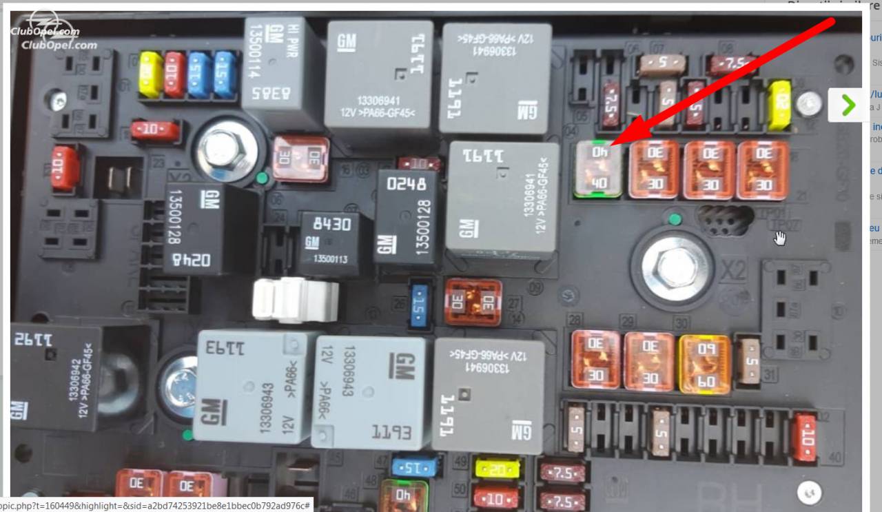

o informatie de la @sebage arata ca la masina ta siguranta F18 de 40 A ar fi responsabila de incalzirea lunetei, este in tabloul de la motor. Ar fi bine sa o probezi cu aparatul.
De asemenea verfica la mina daca se incalzesc oglinzile si luneta, posibil sa "para" vine curent dar sa nu aiba "forta" ca sa zic asa. Era bine daca in loc de aparat de masura foloseai o lampa de control cu bec de semnalizare de 12V/21W, pare rudimentar dar e cel mai eficient dupa mine.

Ok. O sa verific maine siguranta si la mana incalzirea oglinzilor si luneta.
Legat de puterea curentului, asa cred si eu ca intensitatea curentului este mai mica pe cele 2 butoane.
Ledul pe care il aveam inainte era de 12v cu o rezistenta pe plus de 750 parca, iar cand a aparut problema am observat ca se aprindea foarte putin, nu se mai facea rosu ca inainte cand activam butonul de incalzire oglinzi sau cand intra regenerarea. Apoi nu s-a mai aprins deloc.
Multumesc frumos pt informatii!

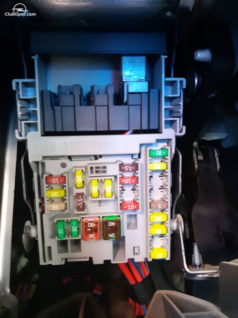

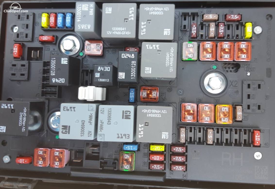

Am verificat cu mâna incalzirea incalzirea oglinzilor si luneta si am observat ca oglinda din dreapta nu se incalzeste dupa activarea butonului.
Legat de siguranta , nu mi dau seama care este siguranta F18 40A pe care trebuie sa o verific.
Atasez poze cu tabloul de sigurante de la motor si partea stanga sofer.

O sa sune aiurea, dar nu o spun intr-un sens rau/urat, ci pur si simplu asa consider eu. Daca pe un panou de sigurante, nu reusim sa identificam o siguranta, NOTATÃ si a carei valoare o cunoastem (40A) iar pe tot acel panou exista DOAR doua sigurante de 40A, mie imi este clar ca ai mari sanse sa strici si altceva.
Incearca sa apelezi la un coleg/prieten, care a mai lucrat cat de cat in domeniu.
Tind sa cred ca nu este nimic defect, poate doar LED-ul pe care l-ai pus ... s-a ars.

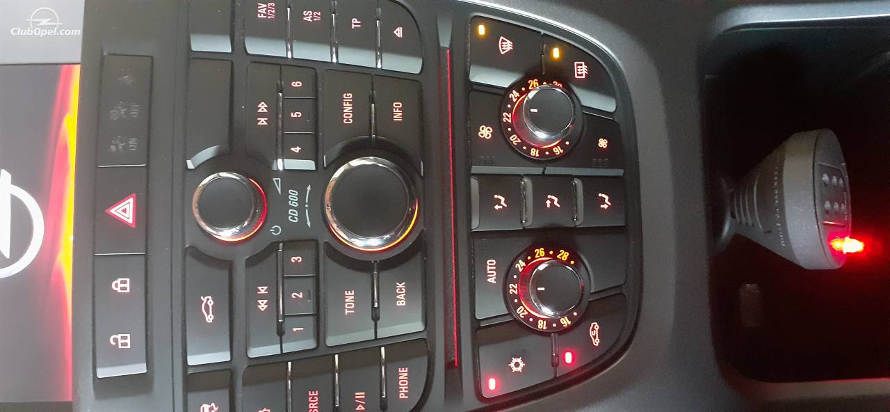

Atunci de ce ledul din butonul de dezaburire si degivrare nu se face rosu cum se facea inainte?
Banuiam ca aceea ar fi, dar nu eram sigur, asa ca am intrebat aici.
Multumesc pt indicatii!
sebage
- sebage
- 2,482 mesaje
- din 16 Jun 2019
sebage
- Mesaje scrise: 2,482
Eram convins ca o sa o interpretezi ca pe o rautate! Intentia mea era cu mult mai pasnica, dar, asta este, imi asum.
La ultima intrebare, nu stiu sa iti raspund cu argumente, nu am avut bucuria sa ma joc cu o astfel de masina.
Totusi, nu sunt convins ca acolo trebuia sa fie neaparat lumia rosie, arata foarte frumos si asa si mai ales, acea lumina in discordanta cu celelalte, iti atrage atentia ca acele butoane, nu trebuie sa ramana actionate pe tot parcursul calatoriei
