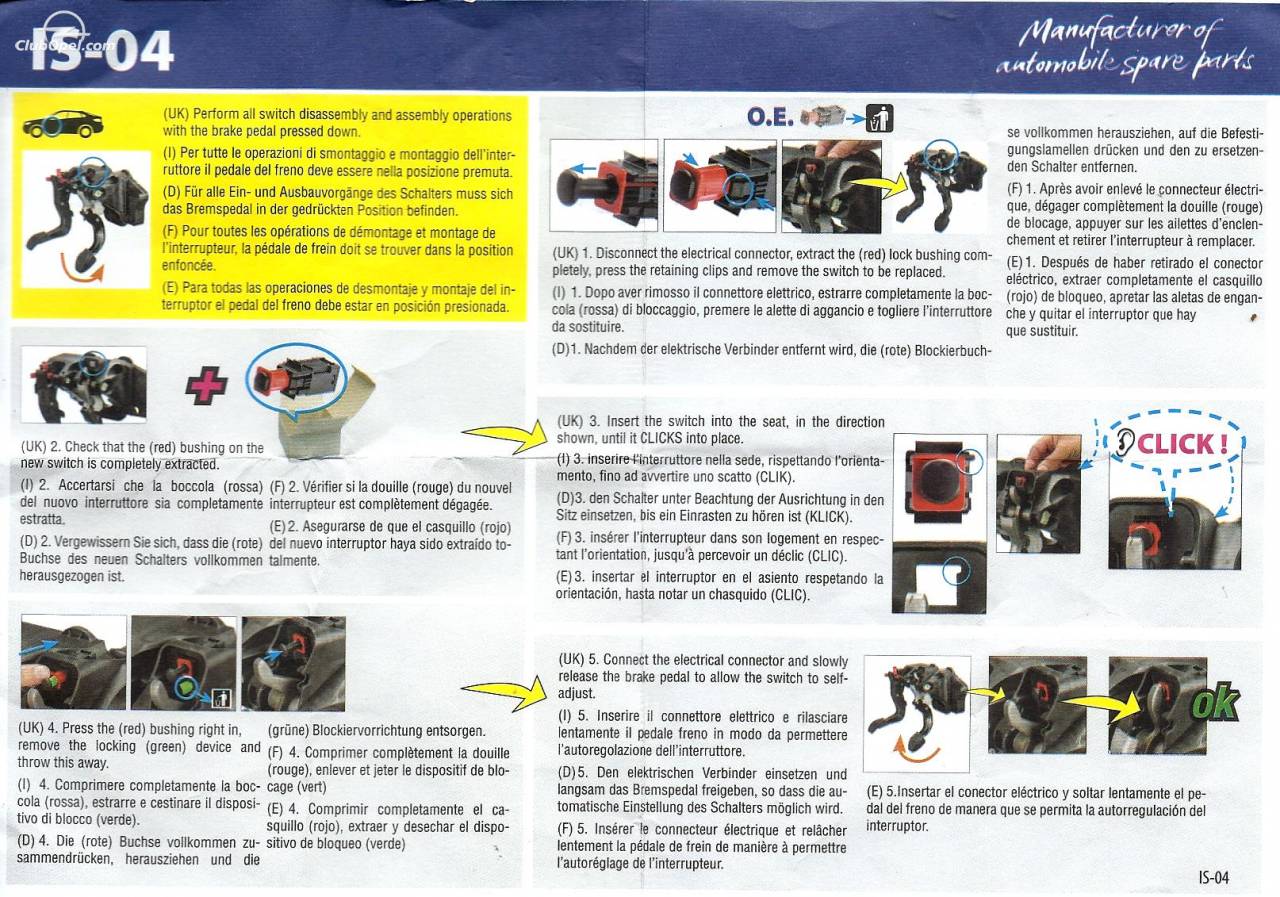

Am schimbat si comutatorul de la pedala de ambreiaj.
Noroc cu foaia user guide din cutie care indica toti pasii pt montare-demontare-reglare (inclusiv modalitatea de lungire a tijei).
Puteam economisi pretul lui daca binevoia cineva sa indice cum se lungeste tija. Probabil ca problema i s-a parut puerila. Si asa este, dar asta doar dupa ce stii deja.

Acum pune si tu foaia de user guide pe forum, poate mai are cineva nevoie.
Imi pare rau ca nu ai primit ajutor 😢
  • turmol
  • Mesaje scrise: 271
  • Cont inregistrat: 24 Feb 2015
User guide pt comutator pedala ambreiaj
poate are cineva nevoie
