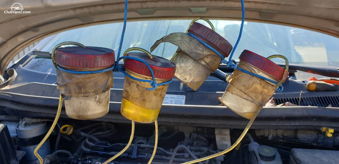

Salut,am si eu o problema cu corsa d 1.3 cdti si anume nu mai porneste deloc la cald,i.am facut un test de retur la injectoare si nu stiu care este dus cel plin sau celelalte goale?Un prieten mi a zis ca cel plin ,altul ca celelalte 3 sunt duse,nu sunt mecanic,testul mi l.a facut unul din prieteni la rece,timp de 30 secunde

Injector 2 cu probleme, de vazut si regulator presiune rampa.
