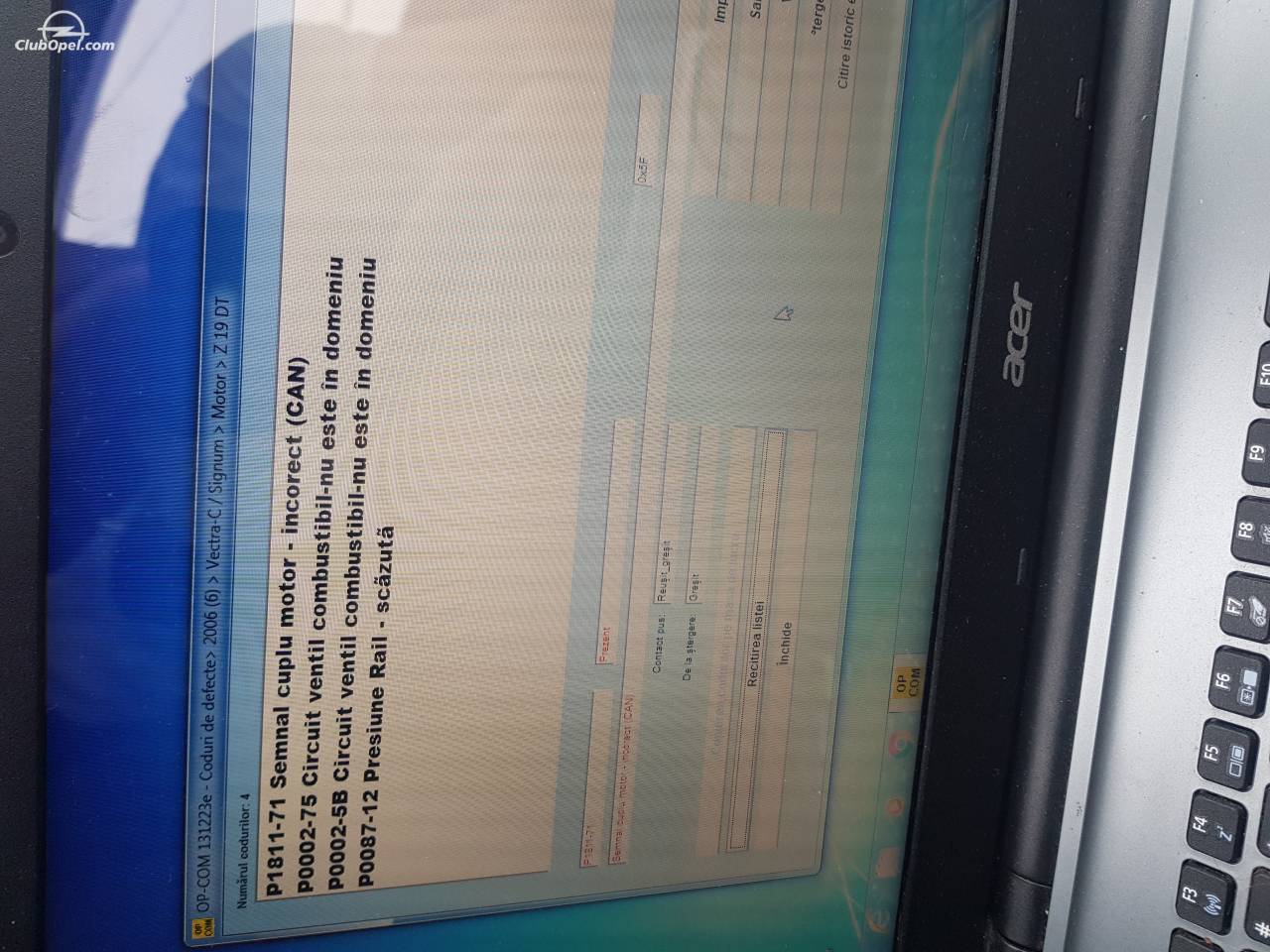

Salut!..stie cineva ce ar putea avea de face asa ? Imi da eroare pe tester p0087 si
p0002 presiune rail scãzutã,i am schimbat senzorul de pe rampa cu unul nou si la fel face si rampa am schimbat o cu una din dezmembrari cu tot cu regulator dar aceeasi problemã..motor z19dt
MODEL: Vectra C 2006
MOTOR: Z19DT

Cati km are masina dar reali ?

211000

Pompa de joasa nu face presiune, de masurat dar la asa km este gata.

Cum o mãsor ?...am luat alta dar tot din dezmembrari

Numai cu manometru lichide sau unul prea destept cu tester perfomant.

Ok..o sa caut manometru..merci!
