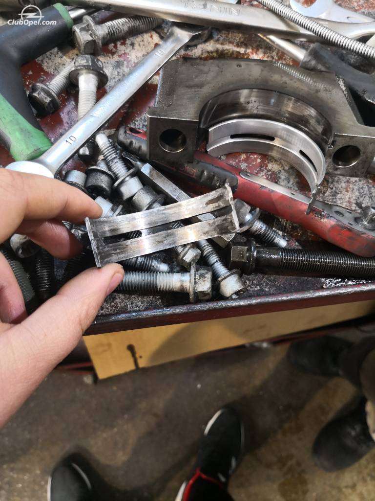

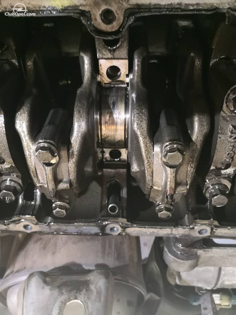

Salutare. Am fost sa schimb oringul. Și surpriza pilitura în baia de ulei. Trebuie schimbat cuzinetii și rectificat vibrochenu. Ce spuneți mai am vreo baza în mașina asta? Și oare câți km va tine reparația. Motorul îl fac la Bistrița la chiuloasa. Garanție 1 an

Se face in mod curent in cazul in care vibrochenul are urme de uzura si inca este in anumite limite,asa ca intrebarea asta trebuie pusa la atelierul de prelucrari mecanice.
Baza in acest motor nu poti sa ai ,dovada problemele pe care le are la ungere ,asa ca trebuie lucrat putin la el sa devina un motor fiabil.
Daca ai descoperit uzura inainte sa apara zgomote ciudate ,ramane sa duci la rectificat vibrochenul sa stii ce cota comanzi cuzinetii si sa gasesti pe cineva sa te scape de mizeria de dpf profesional cu tot ce trebuie.

Daca il face bine, baza in motorul asta ai. Eu am avut Insignia A din 2010 si am fost multumit. Cand am dat-o motorul avea vreo 360 de mii si mergea impecabil. Dupa aceea a inceput sa apara uzura la cuzinetul 3 de la palier. La fosta mea insignia mergea doar un set de cuzineti de palier, insa noul proprietar a rectificat motorul la Cluj si e foarte multumit de ea. Necazul e ca la astea mai noi, la mai toate marcile sunt probleme si sunt mai costisitoare. Daca nu eram multumit nu as fi luat Insignia B noua.

Daca in afara de problema evidenta de mai sus, nu ar mai fi si altele, eu zic ca ar merita reparatia. Daca pui si un set de segmenti noi, deja ai un motor 100% nou, care cu siguranta va mai tine multi kilometri de acum incolo, mai ales ca il vei tine din scurt. (oring schimbat, uleiuri schimbate la timp).
