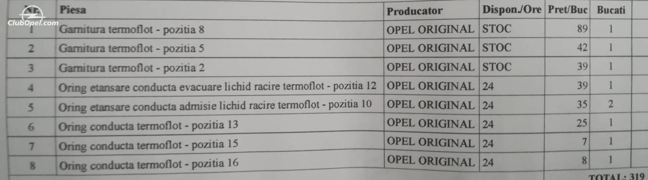

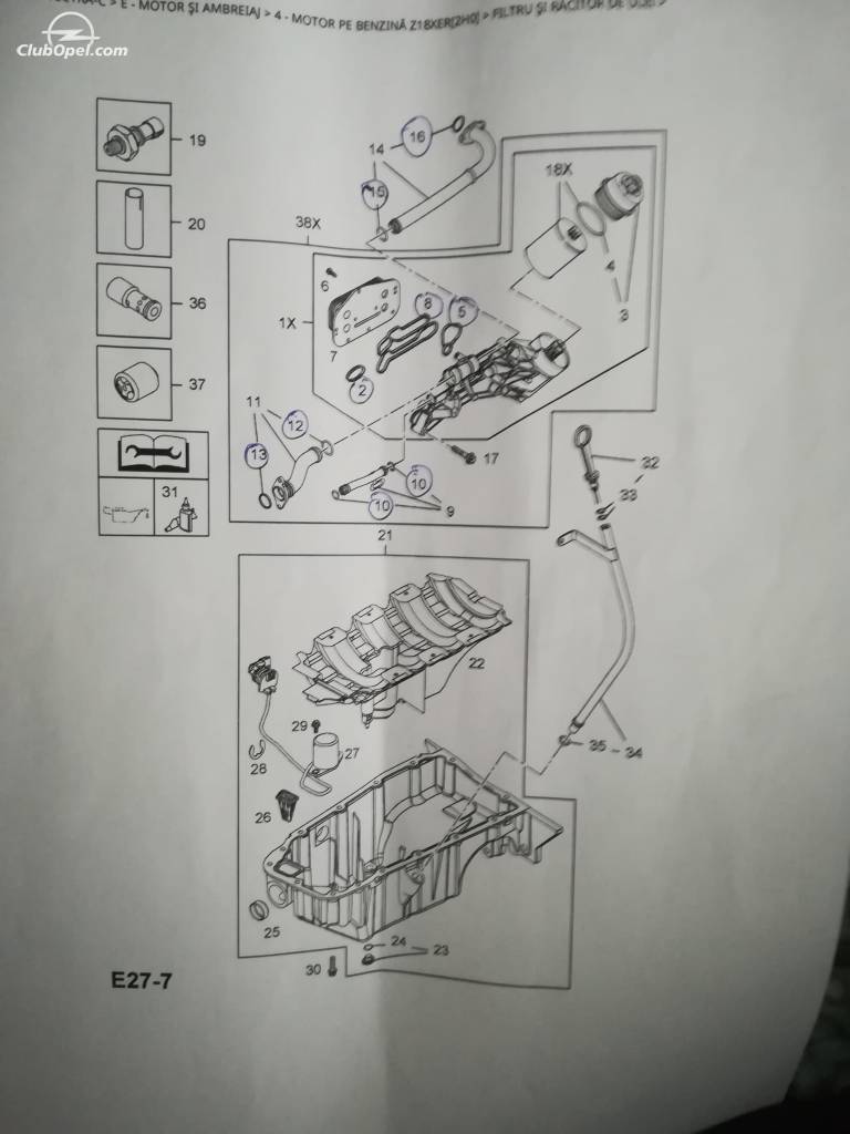

Salut ! Am schimbat de curând garniturile la termoflot la Vectra C Z18XER 2007,bãnuiesc cã nu este diferentã între Z16XER și Z18XER .La mine pierdea ulei in exterior.Atasez o schitã cu toate oringirile si garniturile necesare ,din pãcate nu am si codurile aferente .Cost estimativ piese + manopera = 600 lei .

Multumesc mult de raspuns. Am gasit garnituri complete pe un site, doar ca scriau ca sunt de Astra J, a16xer, la pret de 320 lei.
