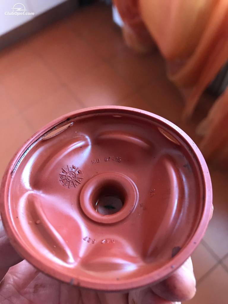

Salut tuturor.M o problema cu astra mea si anume imi baga ulei din capacul clbutrilor in admisie.Clapeta de acceleratie e plina de ulei,cateodata la pornire scoate si fum alb si noxele au un miros urat.Care ar putea fi problema?Multumesc.

Verifica valva PCV din capacul culbutorilor. Daca este sparta atunci asa se manifesta.

Multumesc de raspun s Acidutzu.Am desfacut valva(m-am chinuit destul de mult)si acea membrana e rupta.Atasez imaginea mai jos.
PS:Care e cea mai buna cea originala sau pot sa pun si aftermarket?

Problema rezolvata...Am schimbat garnitura rotunda din supapa pcv pe care am demontat-o din capacul culbutorilor ,am pus garnitura la capac victor reinz si aia e.Masina merge bine ca inainte si numai baga ulei in admisie.
