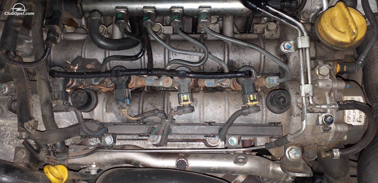

Buna seaara.ma poate ajuta cineva cu niste pãreri....Am observat in seara asta un miros puternic de motorinã in masina..Am desfãcut capota si m am uitat si pe undeva pe langa injectoare e motorina...Si furtunele de pe langa injectoare sunt pline de motorinã.ce ar putea fi? Atasez o poza

Furtunele de pe retur par cam fleasca. Se înlocuiesc cu 10 lei , asa informativ.

Sa fie doar asta? Oricum multumesc pt raspuns..

Din moment ce le vad ude , ar fi logica explicatia.Dacã vezi ud si la baza vreunui injector , saiba de foc posibil sa fie strãpunsa.Ideal ar fi sa cureti zona , si sa tragi cu ochiul pentru a vedea corect.
