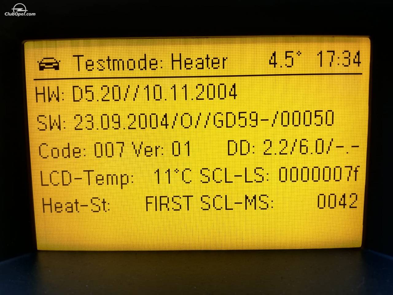

Buna ziua,
Rog pe oricine stie sigur sa ma lamureasca si pe mine care este diferenta dintre Super Bright LED si Standard LED?
Am pe OP-COM un index List de la 1 la 9 si nu sunt sigur pe care sa il aleg.Am la index 007 versiunea 01 cu Super Bright LED si la un alt index 002 sau 005 cu Standard LED. Care este diferenta intre ele...revenind la intrebarea de mai sus.
Nu mai tin minte ce index aveam din fabrica pana sa umblu pe OP-COM....pffff....imi vine sa mor de oftica.
Cu respect. o zi frumoasa!
MODEL: Opel Astra H 1.7 CDTI 2005
MOTOR: Z17DTH

Bunã, indexul la ecranul tãu este în funcție de:
-an fabricatie
-tip motor
-software freze la ecran...
-si da leduri superbright sau standard...
tech2 recunoaste singur si te indruma la alegerea indexului corect...
aºa patesti daca umbli cu .... pe ecran... acuma depinde ce ai dat peste cap un GID, CID sau BID.

An de fabricatie 2005
Motor 1.7 CDTI
La mine scrie:
HW 05.20//10.11.2004
SW 23.09.2004 /O//GD59-/00050
Code: 007 Ver: 01 DD: 2.2/6.0/-- (007 Ver: 01 este versiunea pusa de mine)
LCD Temp: 11 C SCL-LS: 0000007f
Heat-St: FIRST SCL-MS: 0042
Ecranul este GID din acela cu 4 taburi (CD, TELEFON, NAVIGATIE si BC) - NEGRU-GALBEN
Singura chestie care cred eu ca am dat peste cap este partea de RANGE...ieri am facut plinul la masina...si in loc sa imi arate 990 KM sau aproape 1000...imi arata 633...dar vad ca tot creste nr de km...probabil ca ii ia mai mult timp sa se stabilizeze exact RANGE-UL.
Totusi nu sunt lamurit care este diferenta intre SuperBrightLED si Standard LED
In rest nu am nicio alta simptoma.

Hai cand e timp sã ne vedem pentru o suma modicã iti pun ce index trebuie.

Salut. Scuze ca am revenit asa de tarziu dar am rezolvat. Indexul corect este Code:002 Ver:02 la mine. Am rezolvat cu TECH 2 la reprezentanta.Zi faina!
