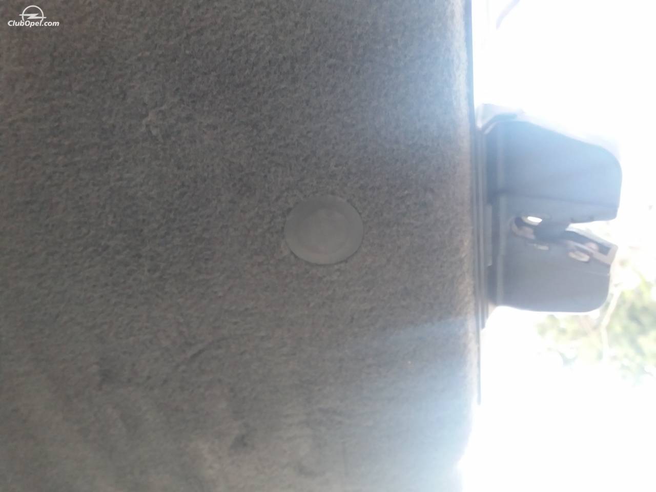

Rabatezi bancheta,intri in portbagaj si gãsesti un capac de plastic,desfaci cu surubelnita,rotesti si se deschide..dar dacã e cu haion,e greu sa impingi,dã sã se inchida.
