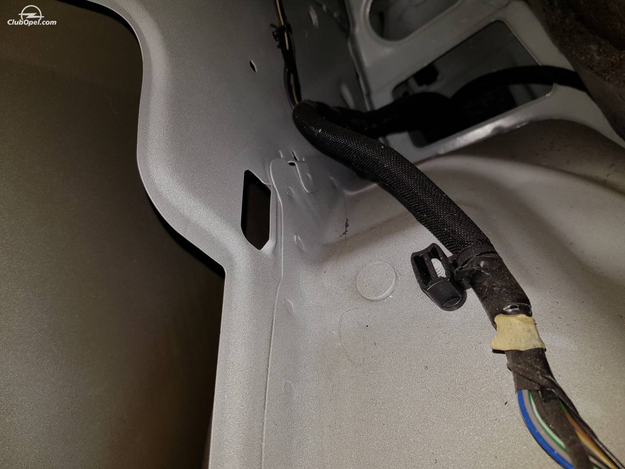

M-am uitat in portbagaj si nu am panou cu sigurante unde e specificat in carte. Pun si poze cu ce e pe acolo:
Sunt destul de sigur ca am luat mumu la cumparat, dar as vrea sa aflu si parerea voastra.
Acum, neavand un panou cu sigurante acolo, habar nu am cum as mai putea sa verific daca circuitul este inchis (daca a mesterit cineva si a legat firele de-olalta in loc sa le treaca prin sigurante), sau poate exista ceva smecherie de care nu stiu eu si atunci v-as ruga sa ma luminati.

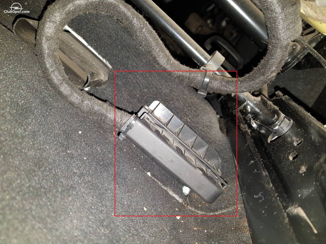

Ma gandeam sa masor daca vine curent pe firele ce se duc la rezistentele din scaune, insa nu stiu exact ce e pe acolo si cum se umbla, asa ca pun niste poze si cu alea:
Am mufa asta, care eu presupun ca merge la motorasul ce ajusteaza partea lombara la spatar:
Spuneti-mi voi daca gresesc si as putea masura acolo.

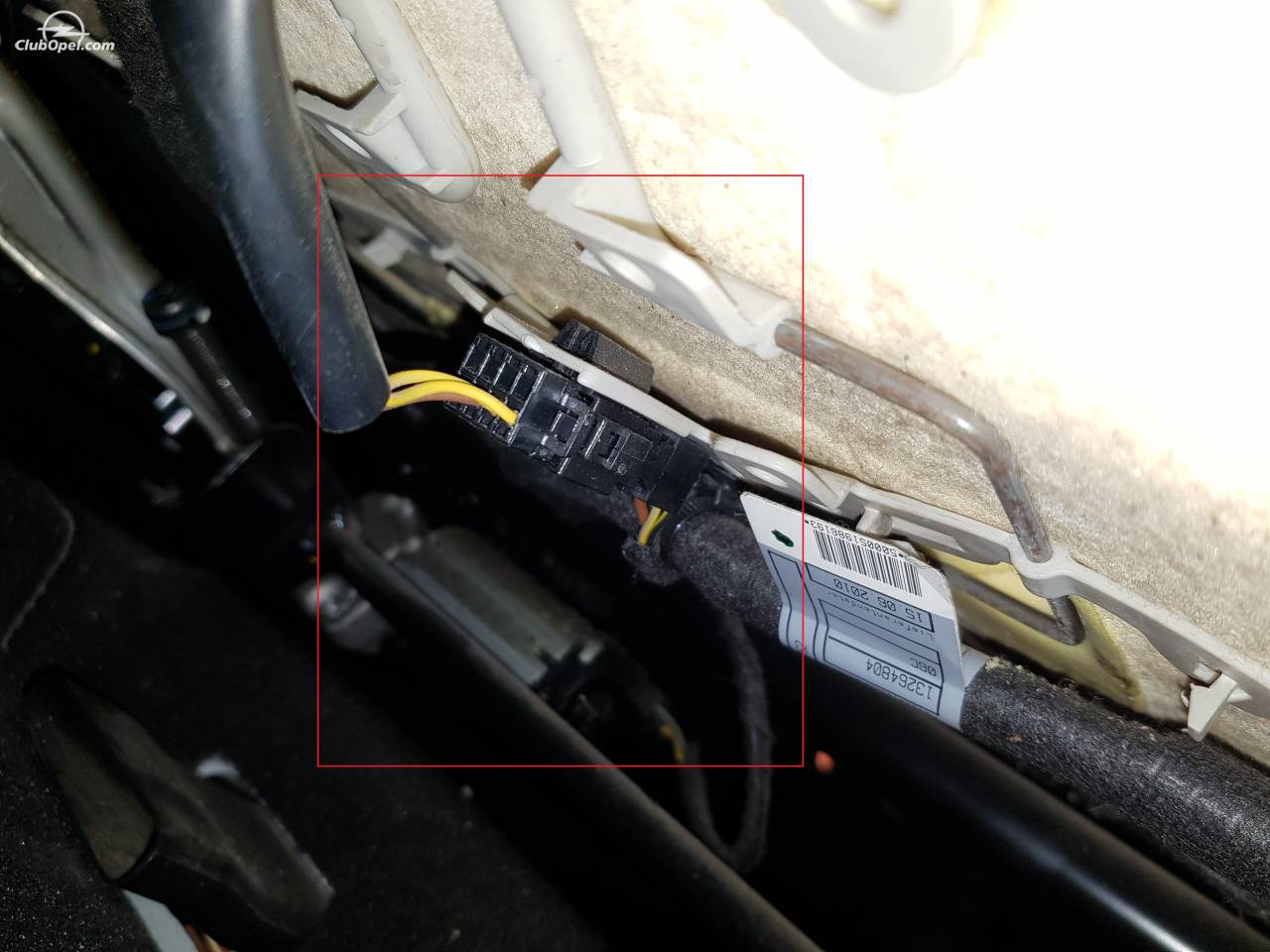

A doua varianta care cred ca e si cea castigatoare este conectorul mare de jos:
Aici as presupune ca se poate scoate conectorul afara si masura daca vine tensiune cat timp e activa incalzirea. Problema e ca probabil vin foarte multe fire si nu e simplu de lucru sub scaun acolo, si nici nu stiu daca se deregleaza ceva cand as scoate mufa.
Ma puteti sfatui daca ar trebui si cum sa procedez acolo? Are cineva o diagrama ca sa stiu ce fire ar trebui masurate?

ciudat sa nu ai acolo blocul de sigurante... Ai cautat si pe partea cealalta a masinii? poate a fost masina de Anglia la care a fost facuta conversia de volan...
legat de mufa de sub scaun, daca nu are si Airbag-ul pe ea o poti scoate si masura (daca afli care sunt firele pentru incalzire) dar daca are si Airbagul tot pe ea atunci grija mare ca s-ar putea sa faci o mare buba in lateralul scaunului (daca are airbag in scaun)

Sunt destul de sigur ca masina a venit din Germania si a stat in tara o perioada inainte sa o am eu.
M-am uitat putin si pe cealalta parte dar nu este.
Se vede si in poze ca pe cabluri ar fi ceva banda izolatoare, probabil s-a mesterit ceva, altfel nu pot sa imi explic.
Cum imi pot da seama daca am airbag in scaun? Din ce vad eu nu ar avea, scaunul e tapitat normal, nimic special, sau te referi sub gaura unde se retrage centura, pe stalp?
