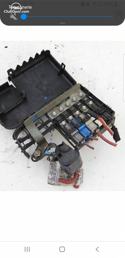

Buna seara, sunt proprietarul unui Opel Corsa D 1.3 CDTI cu codul Z13DTH ( motorul de 90 cai ), astazi am incercat sa schimb faza lunga, ceea ce am reusit, am demontat bateria cu tot (cu tot cu cutia de pe baterie)
Am umblat si in interiorul acestei cutii si nu stiu daca am mufat bine...
Ideea este ca acum dupa circa 3-4 secunde dupa ce pornesc motorul imi apare masina cu cheia in bord si nu reusesc sa citesc codul la testul cu pedala(voi lasa un video, poate reusiti voi sa ma ajutati) si la obd nu imi da nici o eroare
https://youtube.com/watch?v=wf4WE0pRQI8
Daca aveti idee ce pot face m-ar ajuta foarte mult, multumesc.

Salut! Verifica si curãțã cu spray de contacte in cutiuțã respectivã, practic tie iti detecteazã ca având probleme la pompa de injecție sau pompa de combustibil , detecteazã ca nu ai avea tensiunea corespunzãtoare, sau ai dat din greseala peste mufa senzorului de înaltã presiune ce este pe rampa comunã chiar lângã acea cutiuta si sa nu iti faca contact cum trebuie. Verifica si circuitele cablurilor pe unde stii ca ai umblat .
Asta ar fi o varianta !
Becurile se pot schimba si fara sa demontezi bateria si alte chestii nu e mare inginerie.
Succes!

Multumesc, voi incerca maine sa curat cu un spray, sper doar sa fii mufat bine firele din cutia aceea

Dacã ai un multimetru sa mãsori si siguranta la borna baterie sa nu fi întrerupt vreo una , si de aici sa Nu ai contact perfect sau nu le-ai pus cum trebuie
