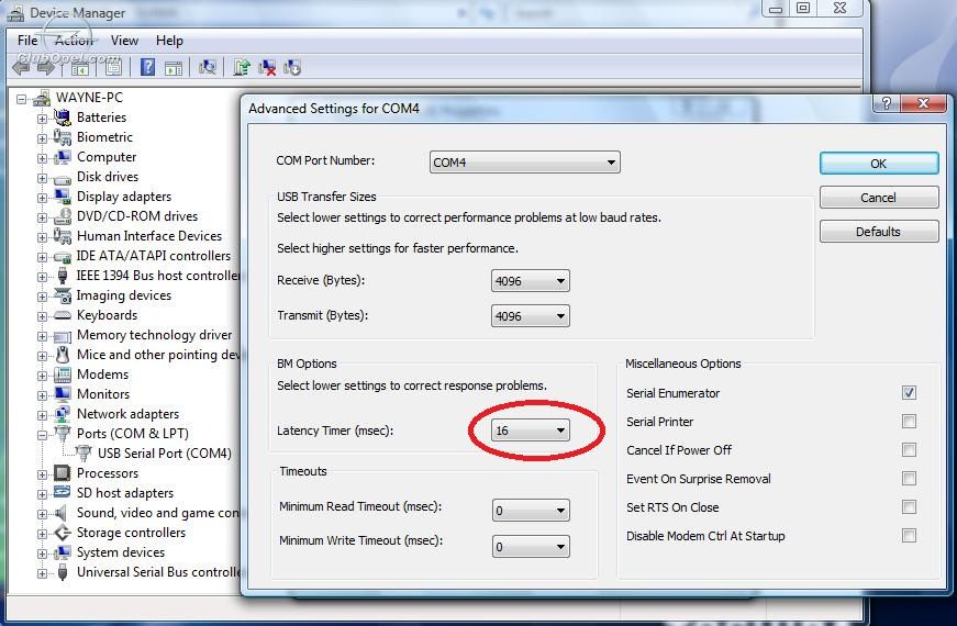

Am incercat si eu acuma sa schimb din galoane/mile in litri/km si nu merge, am intra la INFO DISPLAY -> MULTI INFO DISPLAY-> CONTROL ECU4->SET UNIT SYSTEM-> tasta "0"-> SAVE,dar dupa ce am dat SAVE imi da eroare,Update has been failed, try again. Stie careva care ar fi problema?
Folosesc softul 1.71

Baga interfata in laptop.
Dute la Device Manager, com x (unde x este portul interfetei) - properties - port settings - advanced si la latency pui 1 sau 2 (default 16).
Apoi incerci iarasi.

Lupu_sandu am reusit sa modific in litri/km . Miiii de multumiriiiii 😊
