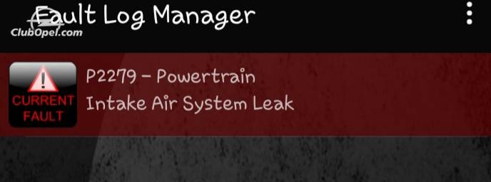

Va salut,
Mi-a aparut cod eroare p2279 motor z19dth si a început sã nu mai aiba putere dupa sa nu se mai accelereze am tras pe dreapta stãtea la relanti dar am oprit motoru sa arunc o privire si cnd sa pornesc nu a mai vrut! Care ar putea fi problema si cum ati rezolvat-o cei care ati avut-o?!
MODEL: Vectra 2007
MOTOR: Z19DTH
Sari direct la Soluție

Prroblema ar fi o "scurgere" de aer la sistemul de asmisie. Furtun de ear spart, conducta de aer fisueata. N-ar strica o verificare temeinica la sistemul de admisie.

AndreiFanOpel a scris:Hristos a inviat!
Adevarat A Inviat!
zice mecanicul ca ar fi problema de la egr! s-ar fi blocat...a pornit masina dupa ce a umblat la egr doar ca nu mai functioneaza cum trebuie si trebuie sa il inlocuiesc!
poate fi egr-ul asha problematic incat cand se strica nici sa nu mai porneasca masina?!

Incearca totusi sa deblochezi partea mecanica , asta daca cea electrica inca este functionala.Nu este chiar ieftin vreo 600 de lei plus manopera 150 , care o poti face acasa , inclusiv curatatul.Curata si clapeta de acceleratie , senzor map de pe galeria de admisie ca sigur sunt clei.Vezi cum arata si galeria de admisie in interior , si nu in ultimul rand tija swirl.

Va salut! Am rezolvat problema...a fost bai EGR-ul...merge masina trage parcã mai bine acuma...Mulțumesc de sfaturi!
