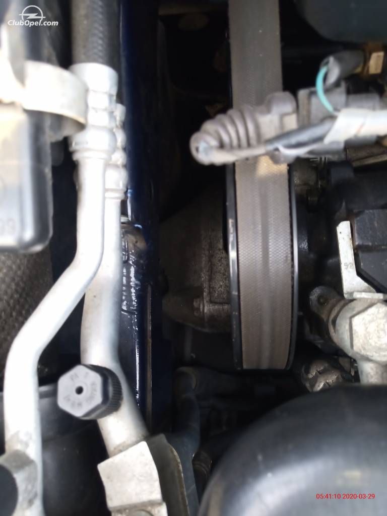

Vreau sa schimb cureaua de accesorii dar nu stiu cum se face. Am cautat pe forum si am inteles ca trebuie sa ridici motorul ca sa poti sa ai acces la suportul din dreapta. Intrebarea este cum il ridic sau mai bine zis in ce punct al motorului trebuie sa pun cricul hidraulic ca sa il ridic.

Salut,acum 3 zile le-am schimbat si eu nu mi sa parut foarte greu,pai in primul rand ar trebui sa o ridici pe elevator,sa dai platicul jos si sa desfaci suportul din fata al motorului doar primul suport apoi le poti demonta fara probleme (aproximativ 1 ora ) dureaza desfacutul si inlocuit

M-am gandit sa o ridic cu un cric hidraulic , dar unde sa il pun sa ridic motorul, sa desfac piulita din suport
