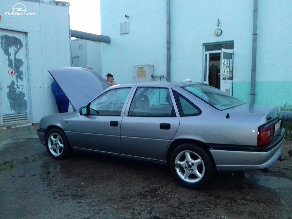

Dragii mei, are cineva ideie de ce masina nu-mi prea trage si nu demareaza asa cum ma asteptam dupa o reparatie majora la motor (schimbare pistoane si segmenti) ? Am un Vectra A de 1.6 I benzinar din '92. Motorul porneste la fix, motorul merge silentios, in relanti merge extrem de linistit, nu mai scoate fum albastru, dar la accelerari mai agresive, scoate fum negru un pic....Compresia o am de 10 bari pe fiecare cilindru in comparatie ce aveam inainte ...3.5- 6. 5- 8.4- 10 bari, da, asa mi se prezentau compresiile pe fiecare piston inainte. Acum ca tractiune si demaraj parca nu am schimbat nimic.......Ma poate ajuta cineva cu un sfat logic si profesional ?........A, uitasem....am dat si cu testerul pe masina si mi-a iesit numai o singura eroare majora care nu a putut fi searsa sau resetata....senzorul de la volanta....cica nu se primeste semnal de la el, dar pornirile le am excelente la rece si la cald....?! Inainte la rece imi pornea bine, dar cum se incalzea un pic, nu mai pornea ioc pana nu se mai racea motorul un pic si dadeam la automat in disperare, acum....parfum in toate conditiile, dar.....nu se "duce" asa cum stiam ca poate....: 😳
