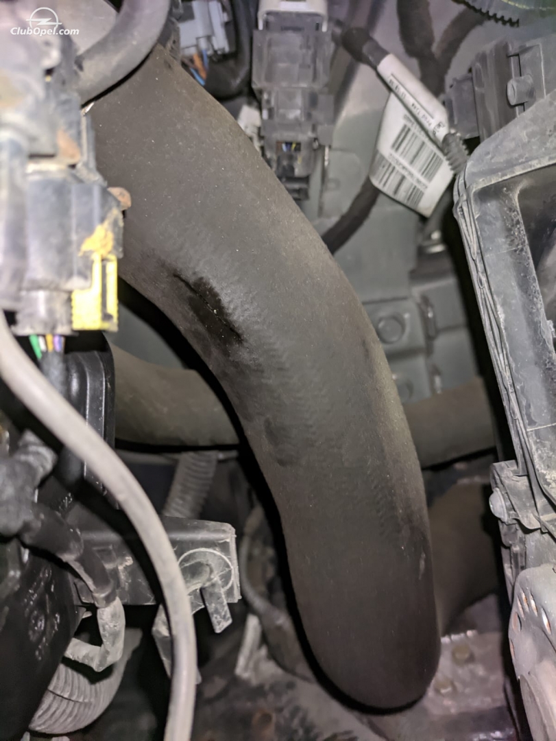

Salut! Am o eroare 2282 si martorul motor aprins in bord.Este un opel insignia 2014 si astazi m-am uitat putin la tubul interculer si este murdar de ulei,probabil este fisurat.
Poate sa fie si alta cauza? Trebuie sa fac si regenerarea filtrului de particule.Masina o simt fara putere
