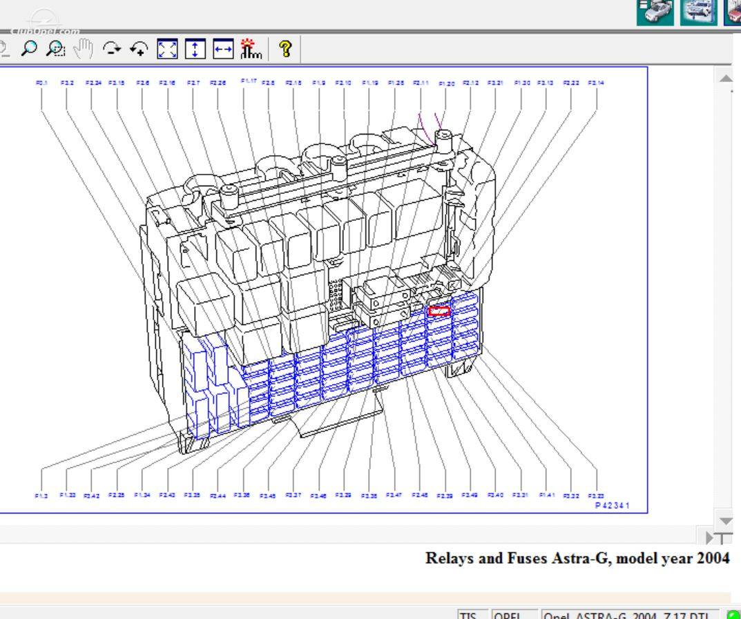

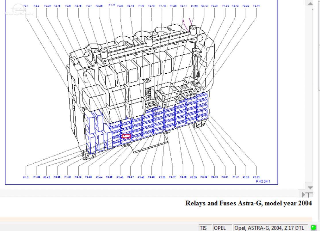

uite poza
pe primul rind de sus, penultima siguranta este 13 dar asta este sig prin contact.
eu cred ca trebuie sa scoti alimentarea permanenta a tid adica asta
este legat si radioul pe ea si telefon etc, poate o decuplezi o vreme, vezi sa ai codul de radio daca il cere!

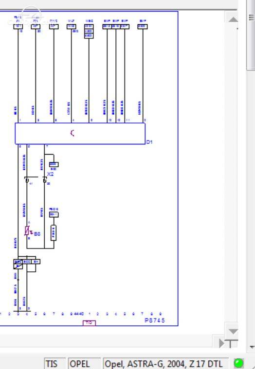

pe schema apare cu 12
modelul masinii apare in partea dreapta jos (in poza)
am vazut ca in programul asta poti baga codul vin cind alegi modelul de masina la care vrei sa te uiti dupa schema electrica (de exemplu) si ma gindesc ca daca il bag acolo ar putea sa arate exact ce schema se aplica la masina ta si atunci ai putea sa fii aproape sigur ca aia e dotarea.
nu stiu... nu sint expert in astea, invat si eu.
daca crezi ca ajuta, scrie-mi vinul si eu il bag in program si daca arata tot asta inseamna ca asa e.
