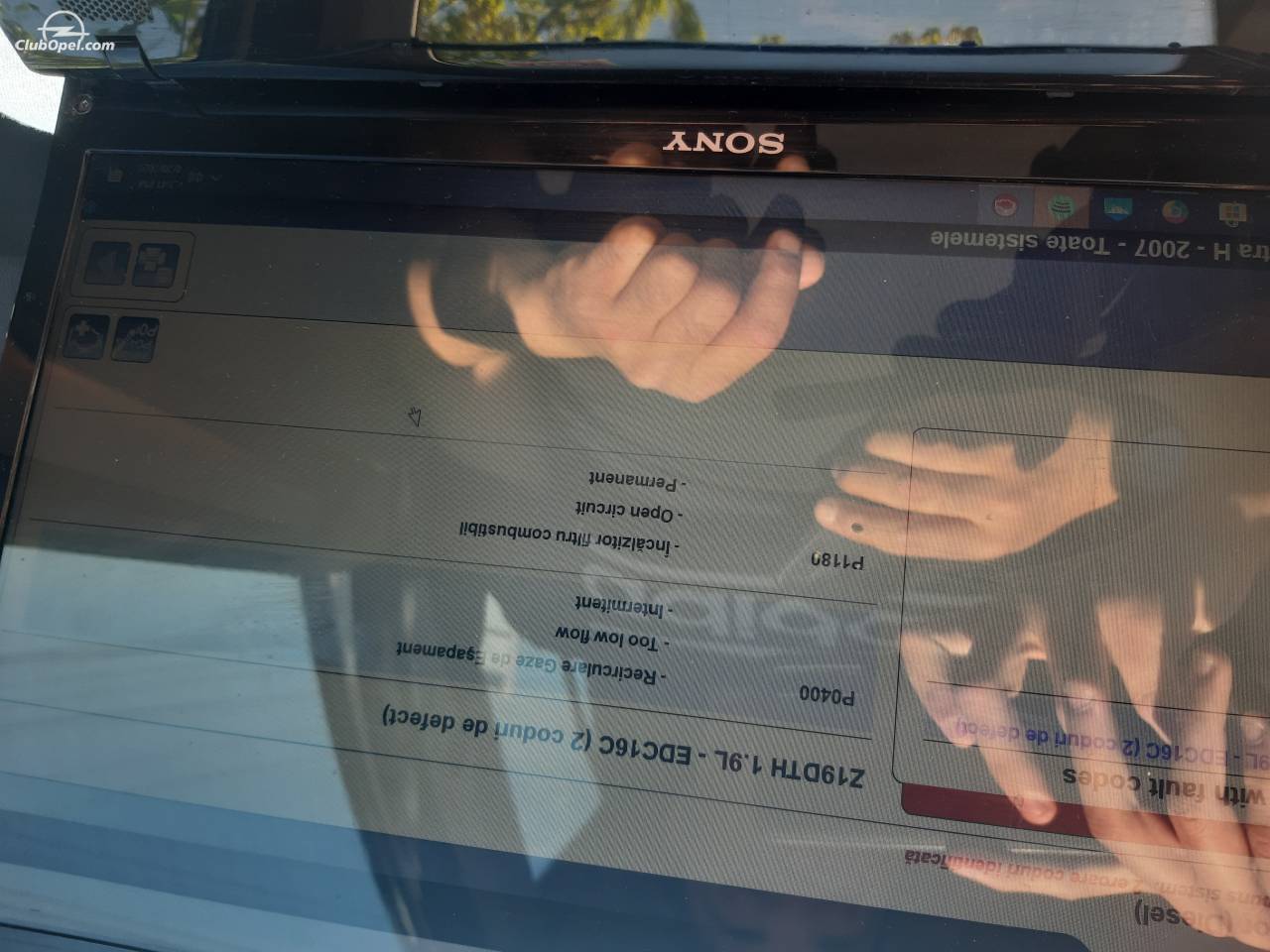

Salut bãieți am un opel astra h 1.9 ,dupã ce o pornesc ..dupã câteva ore iese fum alb si oscileazã relantiul am pus diagnoza pe ea si imi da filtru incalzitor combustibil si recirculare gaze de eșapament ...filtru de motorinã numa ce l-am schimbat,nu stiu daca are vreo legãturã habar n-am, ați mai avut aceastã problemã sau știți ceva habar n-am nu am mai auzit de filtru incalzitor combustibil

Bujiile incandescente numa ce le-am schimbat pe toate 4 ma gândesc ca nu are cum de la buji...aia cu filtru de încãlzire asa îmi apare pe diagnoza

P1180 - circuitul preincalzire filtru motorina este intrerupt sau mufa e scoasa din carcasa filtrului;
P0400 - EGR blocat, murdar.
Fumul este de la filtrul de particule. Regenerare incompleta / intrerupta.
