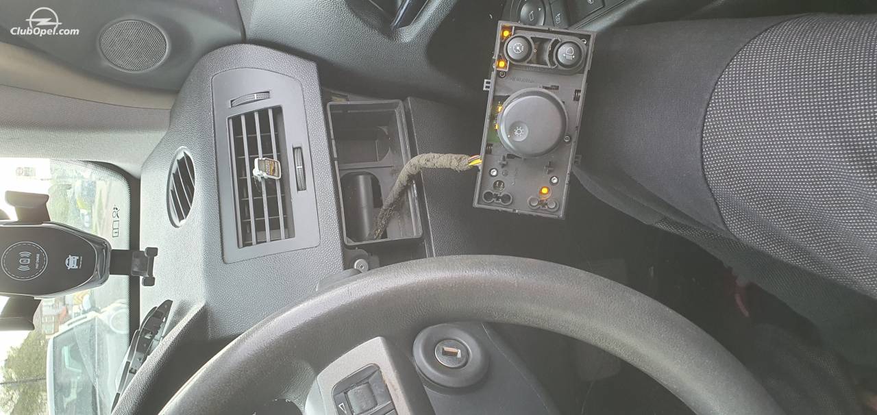

Buna ziua.
De ceva timp am remarcat ca am ledurile aprinse la blocul de lumini.in prima faza am crezuc ca e de la radio aftermarket sau atena. Le-am eliminat. Daca las masina mai mult de 24 ore nepornita imi omoara bateria,si uneori e destul de enervant.
Pricizez faptul ca poza este facuta cu masina încuiatã. Ea ramane cu blocul de lumini aprins in permanenta.
Help... daca este vre-o solutie permanenta de rezolvare sau asa este ea din fabrica. Inca mai am radio original un cd30.

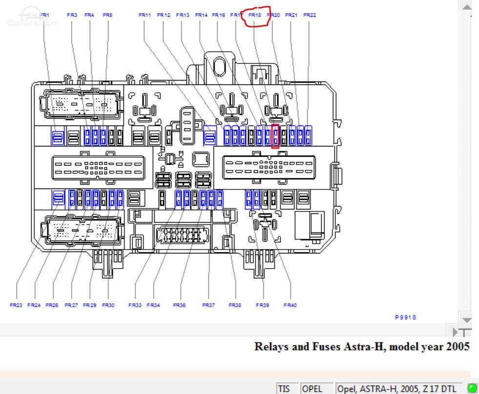

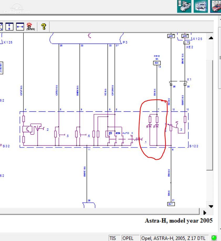

pe schema butonului de lumini nu este figurat nici un intrerupator pentru acele leduri
sper sa nu gresesc dar eu le vad alimentate din sig fr18 din tabloul din portbagaj si la masa.

gabimilo1 a scris:salut
Salut. Am scos siguranta. Ramane aprins. Siguranta 18 din panou portbagaj. Banuiesc ca la ea faci referire.
Partea buna e ca am scos blocul, iar luminile se aprind automat.

da , la sig 18 din portbagaj.
nu inteleg, tis da schema asta, trebuiau sa se stinga...firul cu plus din sig 18 este de culoare neagra in mufa blocului de lumini.
nu inteleg unde gresesc, nu asta e butonul? (blocul de lumini)?

asta e 18 din tabloul din spate (tis)

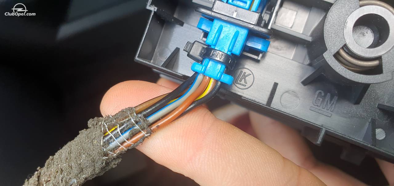

Bricheta are curent permanent. Si stiam ca are doar pe contact. Iar mufa de la bloc are 2 fire negre.

intradevar si pe schema sint cele doua fire negre, cel incercuit si cel de linga, din dreapta lui, care vine tot cu un plus dar din sig fe33.
eu nu inteleg insa cum se face oprirea acestor leduri de iluminat caci pe schema nu apare vreun intrerupator pentru ele. e posibil sa fie alimentate permanent oare?

Nu aveam deloc siguranta pe f33, am pus una de 10. Din pãcate stau în masina, toate becurile stinse. Blocul de lumini tot aprins este. Fiind în UK acum e pastele. Am sa vad de luni încolo sa gãsesc pe la dezmembrãri un bloc de lumini sa fac o proba.

Revin cu update, chiar dacã am pus alt bloc de lumini astãzi, problema persista rãmâne aprins.
Varianta blocului de lumini as zice ca pica.

te intreb deoarece m-am uitat pe schema si, cum am zis, nu vad un intrerupator pentru ele.
ele sint alimentate din sig 18 din spate care la rindul ei vine din releul de deasupra ei. (releul alimenteaza mai multe sig, nu numai pe asta).
releul ala este comandat cu plus dintr-un modul electronic care este in legatura cu inchiderea centralizata si ma gindeam ca nu ar trebui sa stea alimentat tot timpul, deci poate e alimentat cind descui masina si se opreste (temporizat) dupa ce o incui. poate modulul de inchidere centralizata sau altceva detecteaza ca nu e ceva in regula si nu mai face temporizare sau ceva...
daca releul nu este comandat de inchiderea centralizata ci de altceva atunci poate este el defect (in sensul ca poate s-au uzat contactele din el) si la decuplare ramin putin in contact, suficient cit sa aprinda ledurile (este doar presupunere).
poate il verifici (schimbi) - cred ca merge schimbat cu altul tot din tabloul din spate (acolo cred ca sint 3 relee) trebuie doar verificate sa fie identice.
