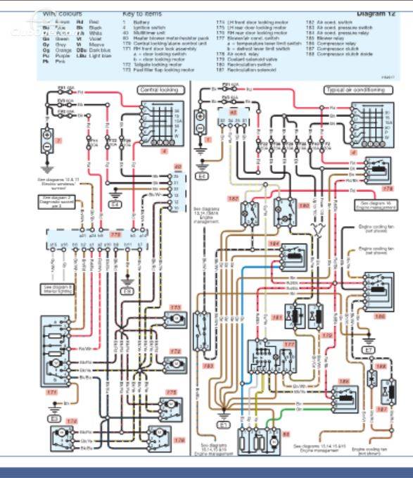

pe unde m-am uitat sint scheme doar pentru modelele incepind cu anul 1998, vectra b, x16xel
ramin la parerea pe care ti-am zis-o inainte, daca nu este de acolo nu stiu ce altceva poate fi.
pe schema nu apar de exemplu sigurante care sa fie arse si sa nu mearga unele din usi, sint sigurante care daca se ard nu merge nimic, nici o usa.
schema este mai jos
toate inchiderile sint legate comun (se vad cele 2 puncte de legatura)
