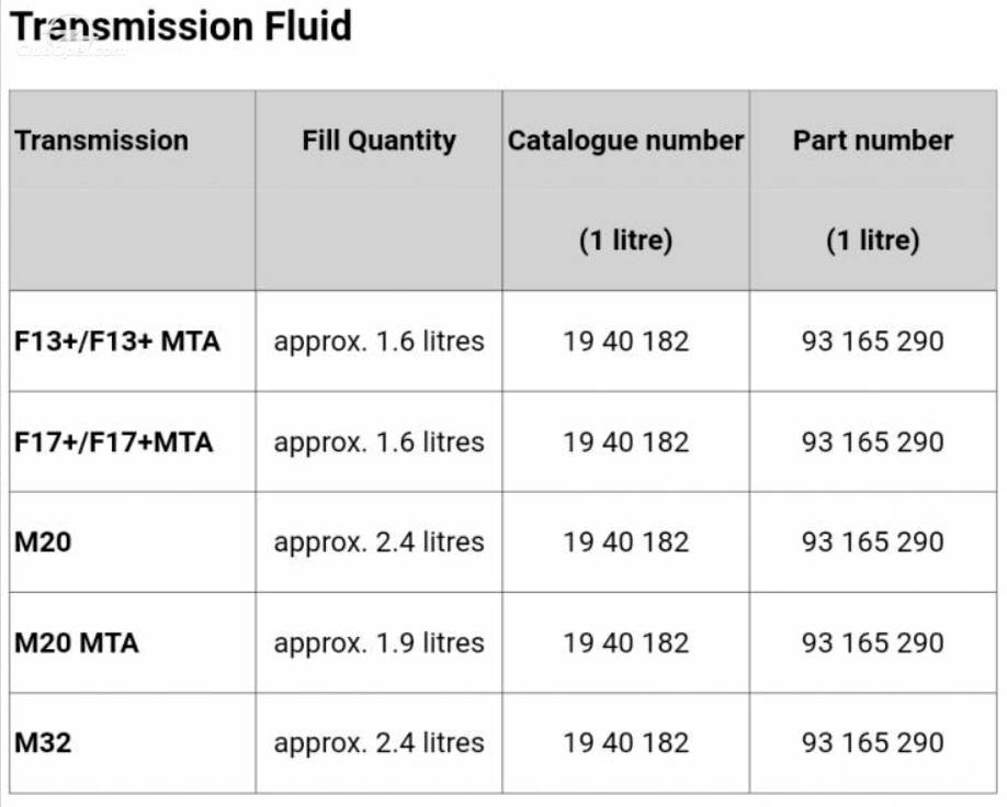

Uite aici
  • GoreAlGore
  • Mesaje scrise: 116
  • Masina: Astra 2008 Z18xer
  • Cont inregistrat: 13 Jan 2020
@turmol
Merci.
