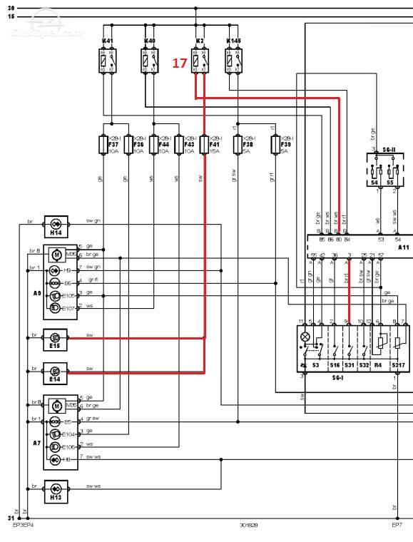

Am o Corsa C din 2004. Am cumparat proiectore de ceata, le-am montat, am schimbat blocul de lumini, am pus unul cu 2 butoane pentru ceata fata si spate, insa nu stiu sa le conectez. Ma poate ajuta cineva?

Pai si partea de cablaj? Sa inteleg ca este montata sau nu ai de loc.
  • marian1962
  • Mesaje scrise: 21
  • Masina: Corsa 2004 z13
  • Cont inregistrat: 28 Nov 2009
Doar partea de cablaj și legarea la cutia de siguranțe și relee.
  • marian1962
  • Mesaje scrise: 21
Montarea pe bara și bloc lumini am fãcut-o. Restul nu știu. Cablare, legare...

Salut
Nu inteleg dacã ai sau nu cablajul.
Exista cablajul pe masina dar nu știi sa faci legaturile?
Caut o schemã și o postez dacã vrei.

Cablaj tras în fata nu vad. Trimite o schema dacã poți ms.
  • sebage
  • Mesaje scrise: 2,642
Uite o schema. Am facut cu rosu, traseele pentru proiectoarele de ceata.
Releul este nr. 17 de sub capota.

@sebage din ce program e schema?
  • sebage
Pentru putin, sper ca se inteleg notatiile din schema.

Sper sa aiba legaturile din blocul de lumini pina in cutia de sigurante, la releul 17. Acel releu nu exista momentan, va trebui sa pun unul. Apoi o siguranta de 15 A. Unde sa leg firele care duc la proiectoare? de la releu sau de la siguranta? Multumesc si o zi buna in continuare.
  • sebage
Urmariti cu atentie pinii, ca sunt notati in schema.
Din pinul 9 de la blocul de lumini pleaca firul maro cu dunga rosie, pana in pinul 3 din mufa A a modulului de sub capota.
Din pinul 80 al mufei B de la modul merge un fir maro cu dunga alba, pana la releul 17 din panoul de sigurante de sub capota (si actioneaza bobina acestui releu).
Din releu, de pe contactele de putere, este trimis +12 in siguranta F41 de 15amperi, de pe acelasi panou.
Din siguranta F41, pleaca un fir negru, care apoi este derivat in doua fire negre, spre proiectoare.
Masa probabil se ia de pe caroserie, din apropierea proiectoarelor.
Atentie, culorile firelor pot sa mai difere, ideal ar fi sa fie masurata continuitatea firelor, cu un aparat de masura.
