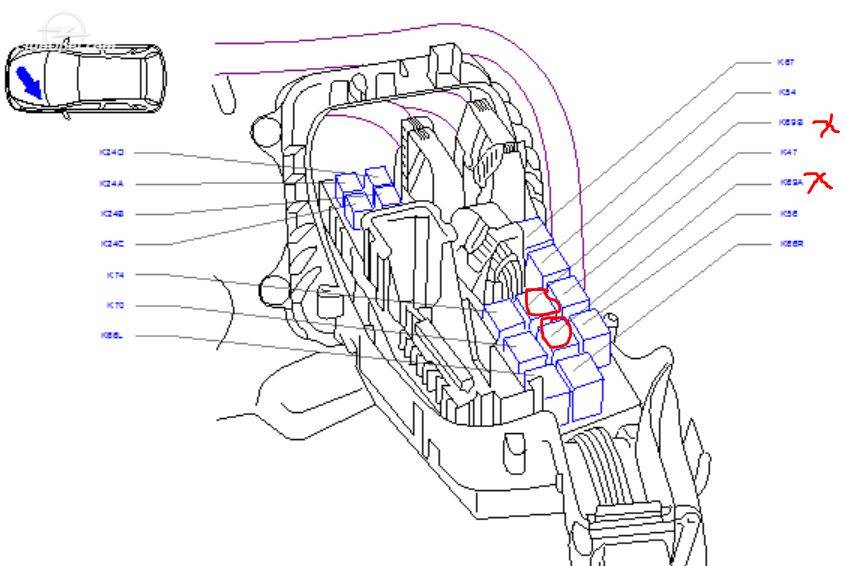

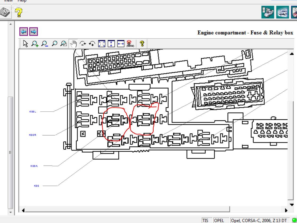

ma uitam acum si eu prin tis, cele doua incercuite sint releele de care zice @sebage, mai ales cel din stg.
de proba le poti schimba intre ele. daca defectul se muta pe viteza mare e clar releul.
in mod normal ar trebui vazut ce lipseste la acest releu cind se opreste, comanda sau forta.
sincer banuiesc releul acesta pe partea de forta.
comanda lui este din bcm si vad ca in circuit intra si senzorul de ploaie care e in zona oglinzii retrovizoare (ai umblat cumva pe acolo?)
poate ar trebui verificat si asta.

Vezi daca gasesti cutia asta de relee pe masina ta
este aratat locul unde ar trebui sa o gasesti (iti arata sageata albastra din stg sus).
releele pentru stergatoarele de parbriz le-am incercuit (sint aceleasi cu cele din poza anterioara)
tot in cutia asta sint si releele de semnalizare, daca nu o gasesti pune semnalizare stg sau dreapta si asculta de unde se aude tacanitul.

Dragi colegi, sunteți cu adevãrat niste profesioniști. Am reușit astãzi, am desfãcut cel de-al doilea tablou, nu știam de el, eu desfãceam jos la siguranțele generale. Am schimbat releele între ele și am cumpãrat unul, de acolo a fost. Daca mai întâmpin probleme o sã mai scriu aici. Încã odatã vã mulțumesc, sunt super fericitttt.
