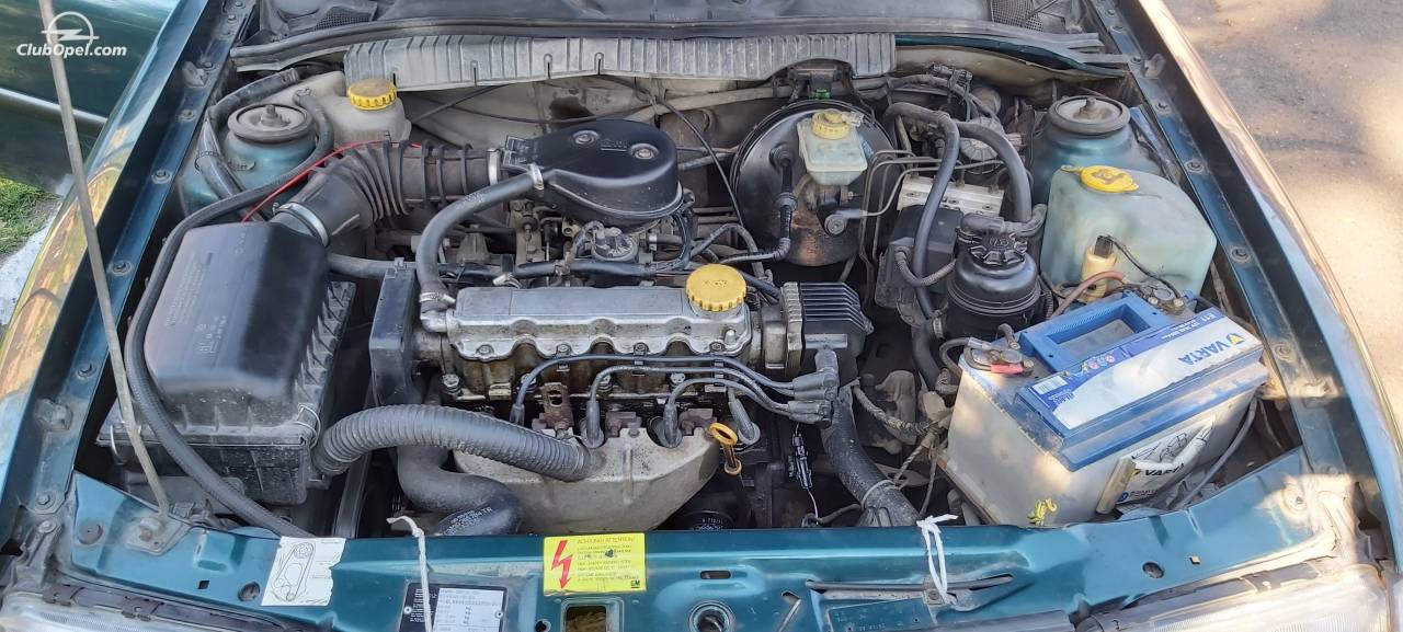

Luciraica,nu stiu unde sa pun firul. Nu gasesc tutoriale pt vectra a.. Las o poza poate ai o idee

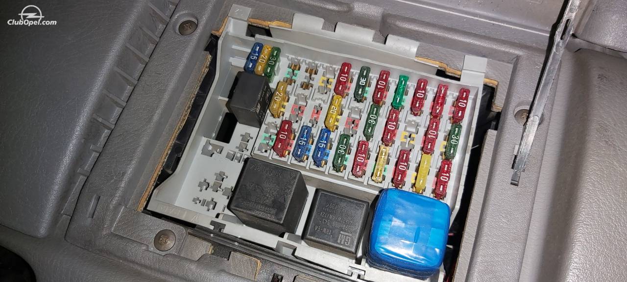

cred ca trebuie sa cauti de fapt mufa de diagnoza.
tabloul se sigurante e diferit la vectra a fata de astra f, probabil colegii doreau sa iti arate principiul.
vezi linkul de mai jos, mufa de diagnoza ar trebui sa fie la tine cam in locul incercuit cu galben si ar trebui sa fie o mufa libera pe linga o cutie cu relee.
cred ca e identica cu cea din videoclipul pus de colegul nostru mai sus.
https://www.clubopel.com/808...3037_gxn791v0.jpg
ATENTIE! AM CITIT CA NU TREBUIE PORNIT SUB NICI O FORMA MOTORUL CIND PUI AGRAFA ACOLO!

e ciudat ca nu gasesti mufa de diagnoza la masina ta.
tabloul de sigurante vad ca nu o are si e diferit de astra f.
poza e luata de pe club si omul are exact tipul tau de tablou pe vectra.
sint curios si eu daca nu e in tablou si nici la motor atunci unde o fi?
daca dai de ea te rog pune o poza aici ca poate foloseste si altora.

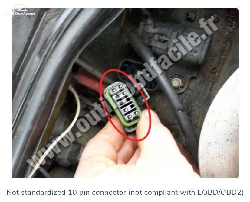

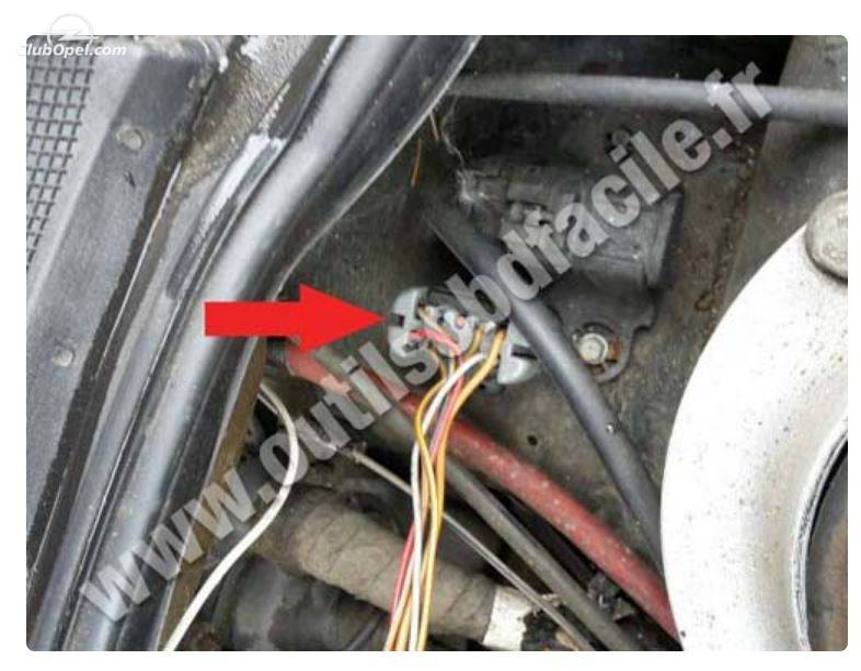

am mai gasit asta
https://www.google.com/url?s...CFQAAAAAdAAAAABAD
pare undeva pe aripa, deasupra unei roti

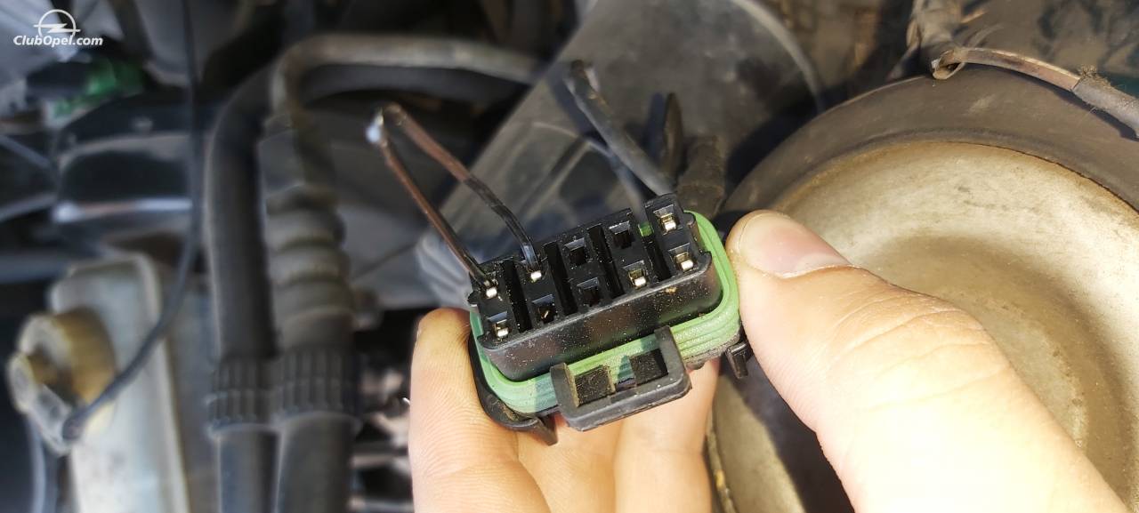

  • MCotoi
  • Mesaje scrise: 21
  • Cont inregistrat: 09 Apr 2020
Nu merge linkul lasat de tine. Daca e o poza ataseaz o aici fara.link
  • gabimilo1
  • Mesaje scrise: 2,268
  • Masina: Zafira 2002 y20dth
  • MCotoi
  • Mesaje scrise: 21

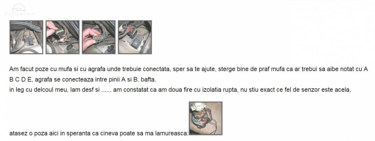

Am înteles acum. Si fac punte intre primi doi pini din dreapta de sus in jos,nu?
  • gabimilo1
in mufa trebuie sa fie notati pinii, cred ca trebuie curatita bine daca e prafuita si nu se vad notatiile.
puntea (agrafa) se pune intre A si B. ( pinii sint notati A,B,C,D...)
apoi se pune contactul. Am inteles ca NU se porneste motorul (nu dai la automat cu agrafa pusa!)
nu uita agrafa acolo dupa test. trebuie notat de cite ori pulseaza becul in bord.

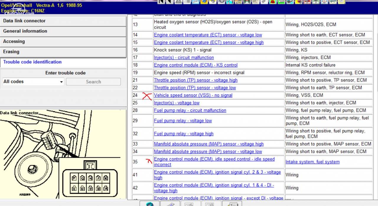

la OBD1 codurile sunt de 2 cifre
35. Idle air control valve / Sensor – Circuit fault
24. VSS ( Vehicle speed sensor ) – Circuit fault

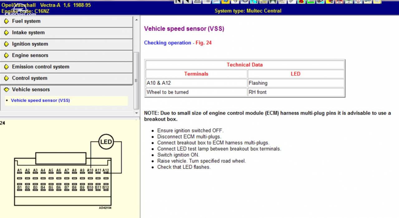

uite ce am mai gasit eu. (dupa ce a pus @luciraica mai sus codurile am inteles si eu ca la masinile mai batrine e putin alfel)
poza e din autodata, mi-e putin ciuda ca nu stiu sa lucrez cu el caci da multe lucruri dar nu stiu cum sa le obtin si cum sa le folosesc...
codurile le-am insemnat cu rosu, in dreapta ai cauze posibile pentru ele
asa se probeaza vss

daca face cam la fel atunci verifica mufele si cablurile lui.
in a doua poza a mea scrie cum sa probezi vss.
daca e in regula mai ramine ecm-ul, probabil trebuie sa cauti unul macar de proba pe undeva.
