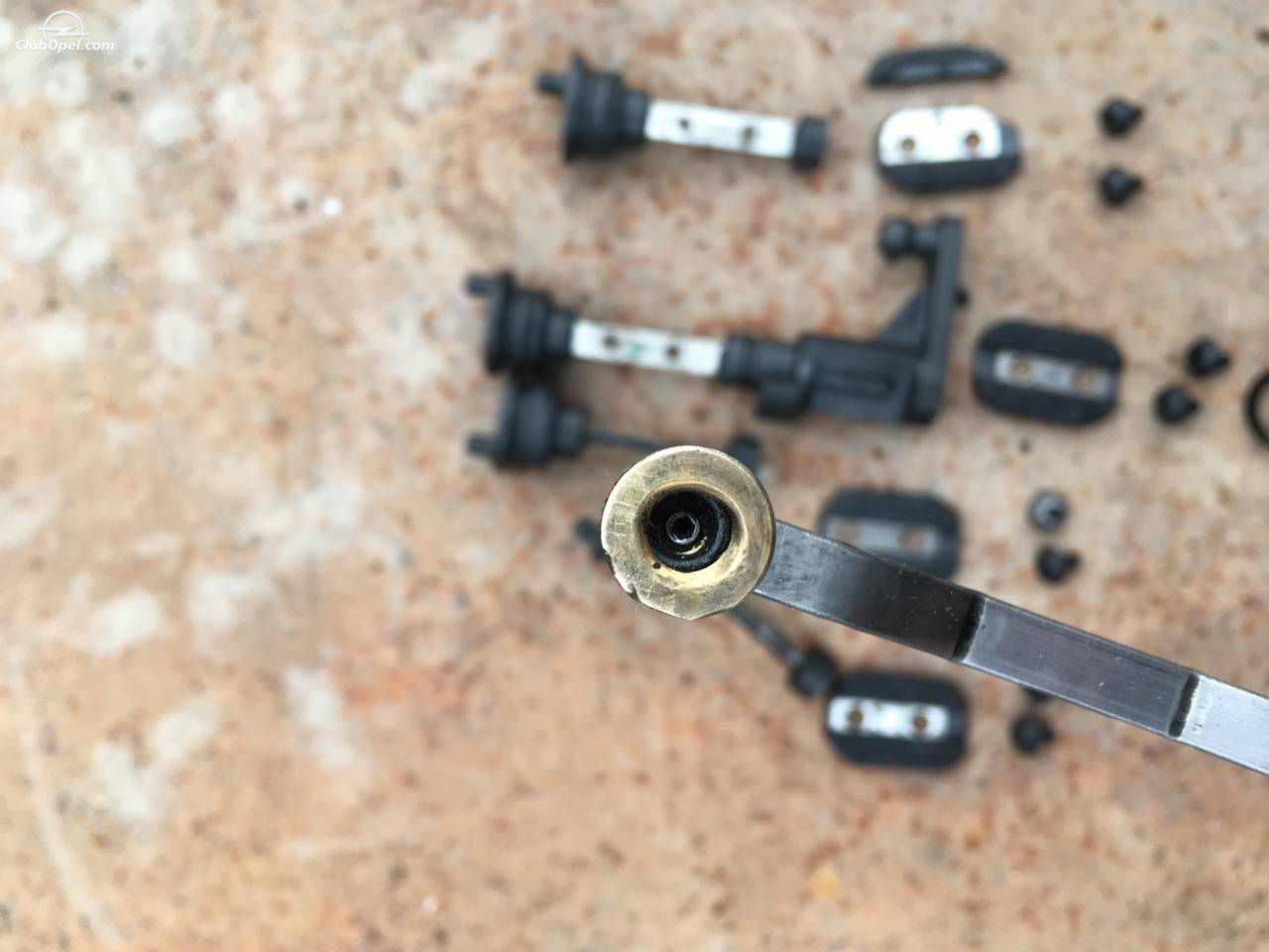

  • sebyutza
  • Masina: Vectra Z19DTH
  • Cont inregistrat: 07 Jul 2018
Salut, eu am un opel vectra c facelift din 2005, z19dth de 150 cp, si am avut problema cu tija swirl, eu am scos clapetele si am pus dopuri, mare diferenta nu e, doar ca dupa 2400-2500 de ture simti cum intra turbina si trage mai bine. Am poze cu clapetele si cu tija, si le mai am si acasa. Sfatul meu ii sa le anulezi. Eu le-am anulat de vreo 50k km si nu am probleme din cauza asta.
