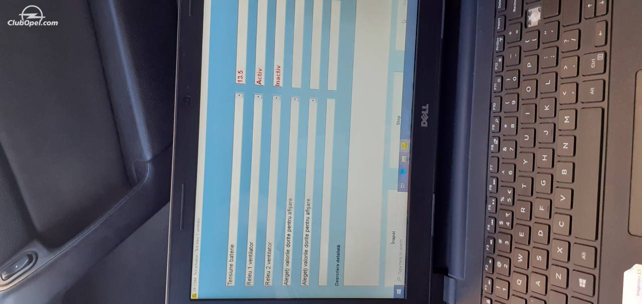

Salut . Revin am luat un op.com si am facut verificare la treapta 1 si 2 si nu porneste nici unul din tester , pornesc doar dupa ce trece de 90 de grade (am vazut pe tester ca apa urca pana la 97 de grade si dupa pornesc putin venitlatoarele dupa scade la 90 dupa iara creste iara scade ... de la ce sa fie ? ) am schimbat si sonda de apa de langa termostat si degeaba la fel . Ce sa fie ?

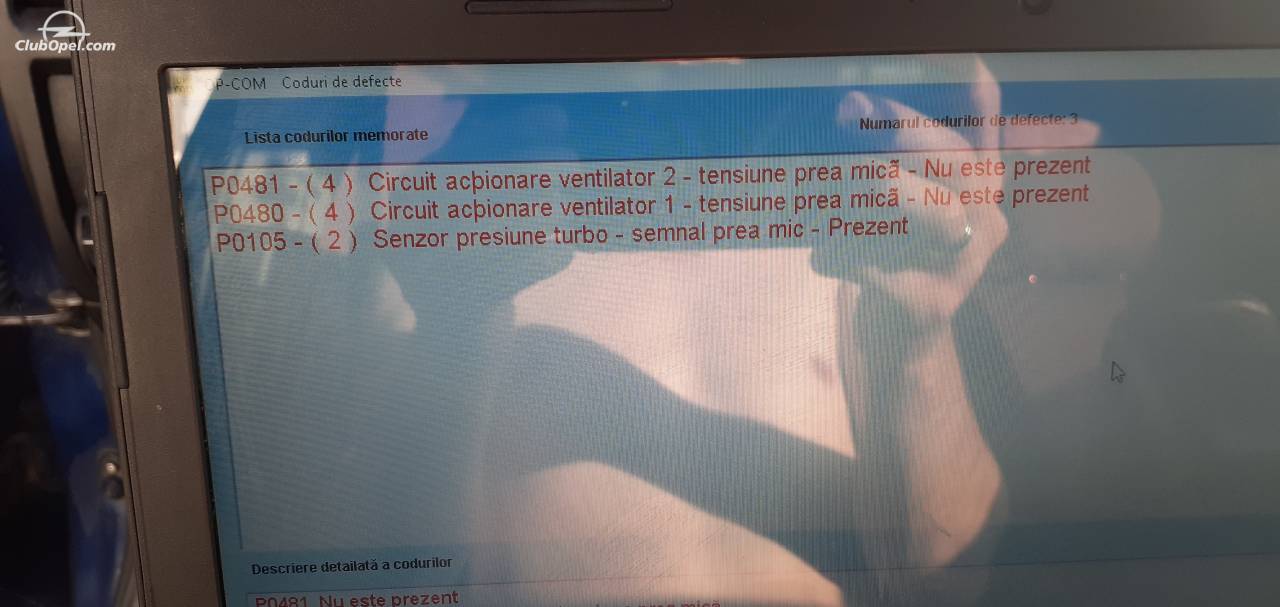

Salut. Am.urmatoarele erori ?
